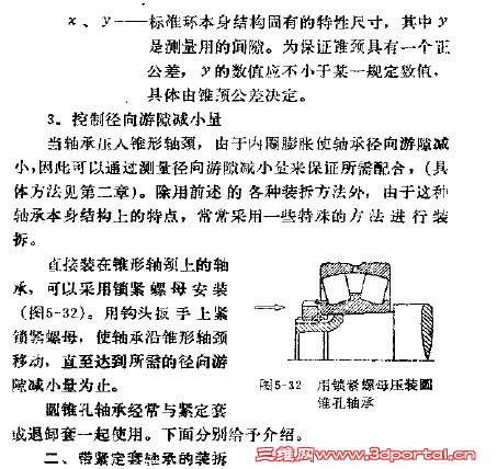

发表于 2012-4-13 09:00:57 | 显示全部楼层 来自: 中国湖南岳阳
圆锥孔轴承(主要是圆柱滚子、调心滚子)的游隙比圆柱孔轴承大,安装时通过轴向压紧可以改变径向游隙的大小。0 s& R  ]1 F% w; D% _
圆锥孔圆柱滚子轴承一般用于主轴,且精度较高,大多需要消除径向游隙,甚至需要预紧——这就是安装的程度。" O, d3 P2 a: r
圆锥孔调心滚子轴承一般用于承受重载荷,安装后既要保证与轴的紧密配合,又要保证有一定的径向游隙。

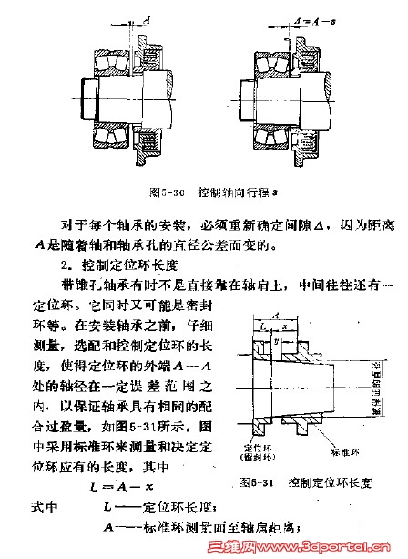

发表于 2012-4-13 15:15:45 | 显示全部楼层 来自: 中国上海
参见《轴承装配工艺》一书第十一章 圆锥滚子轴承的装配一节。需要的话我可以上传该书。
3 D5 Z* F4 s7 ~4 K2 h9 l& ltangcarlos3d 发表于 2012-4-12 13:52 http://www.3dportal.cn/discuz/images/common/back.gif
2 S$ y$ b5 M, O! O, k5 o* E
0 W3 T' ?% r$ B1 k2 z! Z, ]# C《轴承装配工艺》这本书说的是轴承本身的装配(比如滚子怎么装到轴承圈中)。该书论坛已有。
5 J* s3 x2 C9 M, g, J6 y* U) X1 b8 ?8 X' e
圆锥孔轴承装配可以参考《滚动轴承的配合与装拆工艺》。
