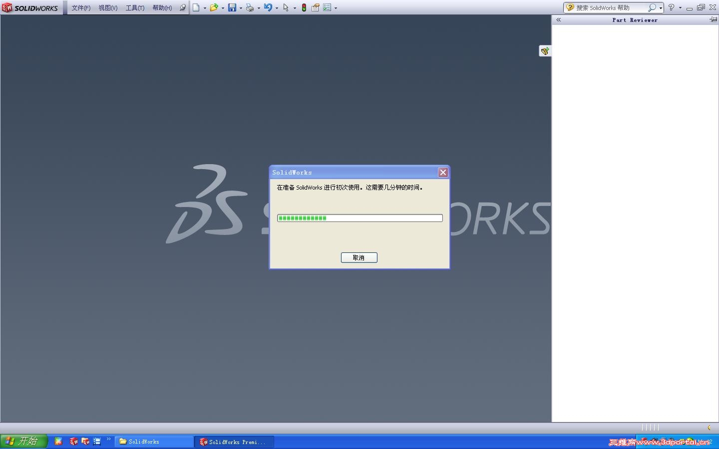

从昨天开始,就出现这个问题,在为solidworks初次使用做准备,这需要几分钟时间。
5 }4 b$ _- {' ?  H2 W2 f9 \5 d可是这样一直等下去也没用,点击取消就直接是软件退出,晚上回家,家里电脑也出现同样问题。
+ M' H5 C$ \& R- b$ Z& e  U9 i$ z以为是系统问题,今天在公司重装了xp系统,还是无法解决,求高手帮帮忙,感谢!

以前没这情况?是不是破解文件的问题?重新破解看下

我重新破解了N次,还是无法解决,求高手帮帮忙!

你家里和你公司是不是一个版本(同一张光盘)的系统?

文件丢失或移动?不知道,没有遇见过。建议完全卸载,重新安装!

会不会和安装光盘有关系,会不会是你的安装盘缺失什么文件

感觉SW没装全啊,系统没问题,就要考虑安装文件的问题了,今天刚顺利装个2012.也是初次使用,没有你的问题。

我也碰到这个问题,你的系统不行。配置也不高吧,把补丁打好吧。最好是用win7,XP已经处于淘汰的边缘了

关闭所有杀毒软件。安装完后开启。

你这情况有可能跟别的同类软件冲突了(估计是许可证管理乱了),你试一下先装solidworks然后试验试正不正常在装别的软件

这种情况我遇到过,是在杀毒或清理垃圾文件时发生的,是SW和电脑的链接发生了改变,可能需要STUP文件夹I386中的某个程序。我是重装了软件,但在装SW前必须见原来的SW彻底清除干净,包括注册表里的SW。

我遇到这种情况是在安装了新迪三维标准件,第一次运行时,等了好长时间,启动完成后,再启动时一般速度就正常了。但过了一段时间又出现了一次,可能是网络更新之类的吧。我也不确定。
