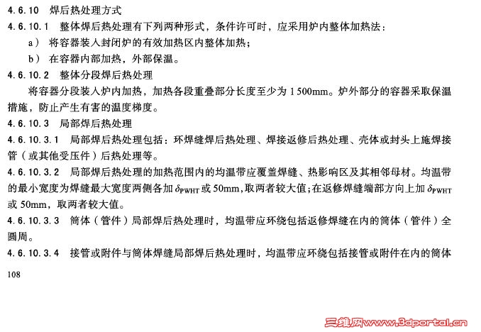

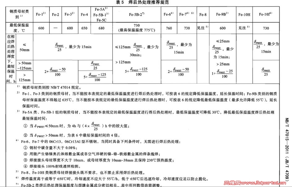

发表于 2012-4-16 09:19:06 | 显示全部楼层 来自: 中国江苏泰州
具体请参照NBT47014承压设备用焊接工艺评定、NBT47015压力容器焊接规程

发表于 2012-4-16 09:36:29 | 显示全部楼层 来自: 中国江苏泰州
焊后热处理参数4 i" k1 E% I1 k
, i( u- ?# r( _0 G. v( m: T
参与人数 1三维币 +6 收起 理由
2374 + 6 技术讨论
发表于 2012-4-16 09:38:48 | 显示全部楼层 来自: 中国江苏泰州
焊后热处理方式% n' P( ^5 E( J7 d1 O
参与人数 1三维币 +6 收起 理由
2374 + 6 技术讨论
