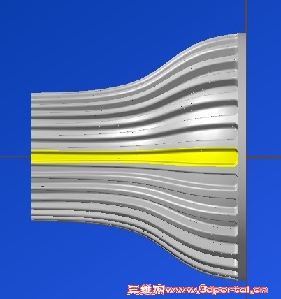

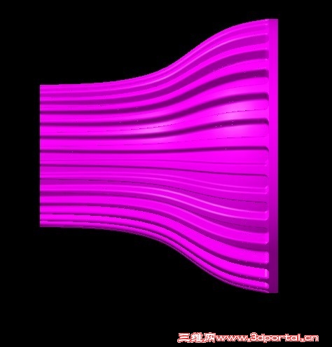

那位 朋友帮我 编编 此程序  我产品 外形以让 车床帮我 做好了  我只要用 四轴 帮我 加工  那 30 个曲面槽

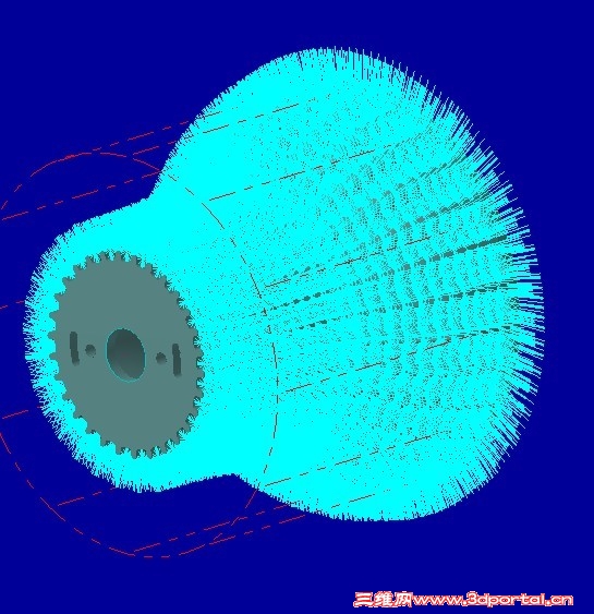

看你的这个图形很是工整,你可以吧最顶端的图素提取出来,按照三轴方式做好程序。
- T+ v2 i) F$ S5 x! G' T! n' J/ I 1.jpg
! I' g$ Y' L( b6 q$ b: j在按照右视图对刀路进行转换。来达到要求。9 A. d) @0 t0 l  L+ Y5 F9 T

师傅小弟才学疏浅  你都能出来,能不能把 它 传到 我 邮箱里  让我看看怎么能的啊

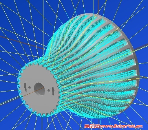

3#说的对,你可以走一个程序就可以,然后用宏程序代替,假如是20度一个- `2 _6 X0 ^2 q0 p( X, U
#1=20。
9 {6 s) u- L, H8 C# R' H$ j" \) zT1M6
. p: {: ?5 I( Q7 F9 z) cN22
# ^3 X- C- T6 H# S7 j+ ZG09G0G54X0Y0S3000M3
9 g: N; B. A4 J; ]. PG43H1Z50.M8
/ u) i( {6 \9 _+ J# `1 a; yA#1F2000
, C7 e+ h8 u& R. j9 \0 F9 SG1Z-3.F500.) y  P- H) h& J# z
这段轴曲面
) g7 {2 l4 v: kG0Z50.
+ Z0 a( j- |$ l. E8 \- h& ^#1=#1+20.0 h4 d3 u8 I* K( L
IF[#!LE360.]GOTO22( \3 C' m. [/ q% }9 Z
G91G28Z0M5M9: x7 i5 L4 |* g0 O, X# K9 \+ n! v
G28Y02 z  C/ `8 \( L% l
M30
% ?  \8 s3 [8 \# d有规律的角度四轴我都是用宏程序的

你加工的这个应该是个灯罩
! N/ U& y4 V; S3 @和我以前加工的那个一样
