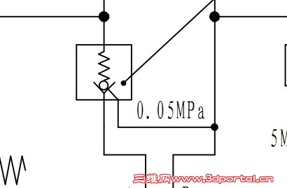

如题、使用PDF虚拟打印软件,把CAXA转换为PDF时虚线显示出来成了一条实线。请各位大侠帮忙解决

8 Y& z" F7 u7 D! k$ K8 B贴图看看效果
 楼主| 发表于 2012-4-13 08:52:09 | 显示全部楼层 来自: 中国山东德州
这是一张液压原理图,液控单向阀的控制油路应用虚线表示,但是用CAXA转成PDF后就是显示不出来。

 楼主| 发表于 2012-4-21 16:22:40 | 显示全部楼层 来自: 中国山东德州
4# lzx4848 没有 设置不打印 这一项啊。而且还有个问题,转换的PDF上会有一个网址链接,很讨厌。
发表于 2012-4-22 07:02:56 | 显示全部楼层 来自: 中国广东中山
你的虚拟打印程序有问题,最好装个原版的Adobe Acrobat的软件。
 楼主| 发表于 2012-4-24 10:26:51 | 显示全部楼层 来自: 中国山东德州
已按楼上所说,更换了Adobe的PDF软件。问题解决
