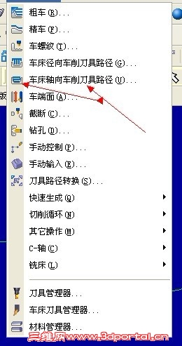

数控车这个功能怎么用啊

这个是用来车端面 的

以一个较慢的G1速度Z向切入《0.5》之后X轴以切削速度切屑 看情况有时候还是好用的 不过要选好刀 如果加工区域无干涉那么这样的刀路算是极品刀路了 较端面切槽排刀的效率要高出近一倍 而且对机床的主轴X Z丝杠磨损也降低不少   《》=》为比方

是啊X5的新功能  做的还不是很人性话 有待改善啊 呵呵  你可以试试

类似于手工编的G74,

径向切削和轴向切削分别是什么意思?
发表于 2012-4-20 22:24:42 | 显示全部楼层 来自: 中国山东青岛
径向可以理解为外圆切槽轴向可以理解为断面切槽
