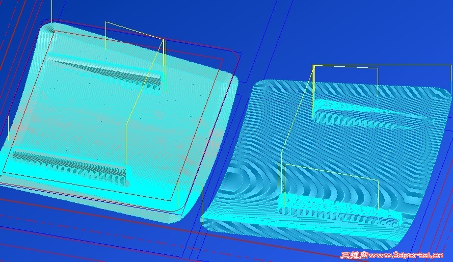

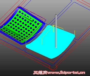

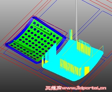

$ Z% \$ f. y. }  ^. K% P分开镜像的刀路 2.jpg ! u7 A4 h6 \; X7 x

发表于 2012-4-10 16:10:43 | 显示全部楼层 来自: 中国山东烟台
按照图形方式镜像。
 楼主| 发表于 2012-4-10 16:13:42 | 显示全部楼层 来自: 中国广东深圳
按图形方式镜像就要全部重新计算一遍,简单的东西还无所谓,但是复杂的东西等于重新计算一遍,很浪费时间
发表于 2012-4-10 16:22:40 | 显示全部楼层 来自: 中国山东烟台
你既然不想用图形方式 那只好一个个镜像 或者将其后处理后用其他软件镜像NC文档,再或者导出刀路到低版本的MC中去镜像。
