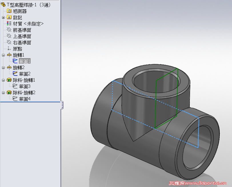

请大哥说一下三通画图思路,横的好好,坚的那个怎么可以与横的相交时自然有洞,
; Q  X) ^4 @# p$ N, {7 H4 Z3 _5 |* D5 N# @5 [3 k8 |% z
我拉伸到面,不知怎么做了,总是分不了那个面

可以拉伸到面
  [+ R. n  M6 u( G" a5 `不可以切除到面么
发表于 2012-4-10 16:13:42 | 显示全部楼层 来自: 中国辽宁盘锦
先做實心的,然后分别打洞,和机加工一样的顺序

发表于 2012-4-10 16:33:58 | 显示全部楼层 来自: 中国台湾
不知道这个图 是否能帮到你吗?

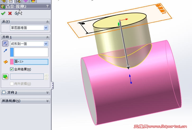

发表于 2012-4-11 09:41:40 | 显示全部楼层 来自: 中国江苏南通
切除的时候用成形到下一面即可
 楼主| 发表于 2012-4-11 10:20:38 | 显示全部楼层 来自: 中国江苏南通
8# jery329 $ ^& t, X1 ]1 H" _
圆面不可以
发表于 2012-4-11 10:40:54 | 显示全部楼层 来自: 中国江苏南通
可以的,贴不上图,不然可以给你看下
发表于 2012-4-11 11:24:26 | 显示全部楼层 来自: 中国河北廊坊
& q, P9 r7 M8 G& h# C( t3 N" {我帮你贴图,另外也可拉伸到实体。

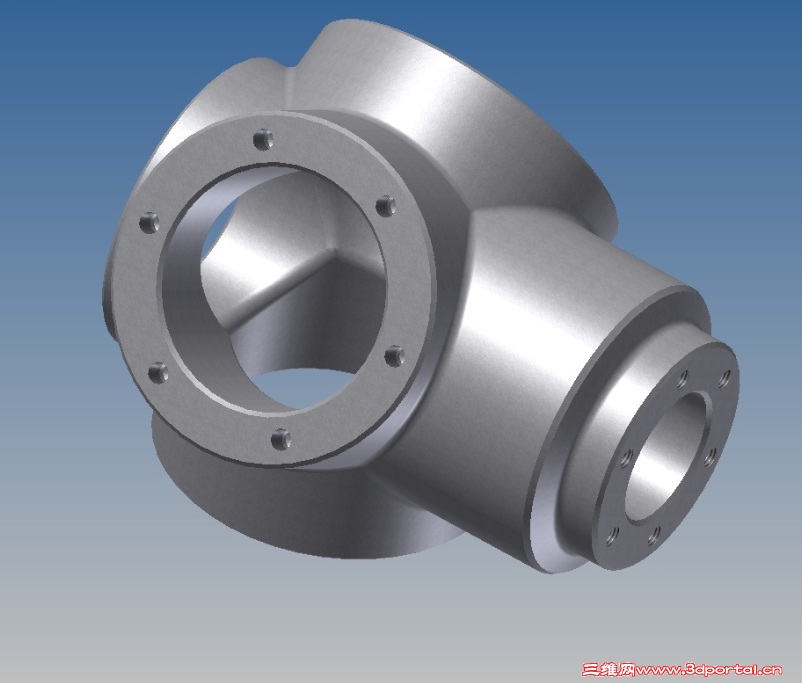

发表于 2012-4-11 12:00:00 | 显示全部楼层 来自: 中国广东珠海
多通接头.....+ F9 S; H3 p6 N+ t* G/ u* U- a
/ v2 j& d0 a; S/ ] 多通.jpg

发表于 2012-4-11 12:41:51 | 显示全部楼层 来自: 中国广东珠海
" L4 k' w; H6 E3 b( c
你这是照片呀
1 d4 b6 M2 C( e4 ASW0605 发表于 2012-4-11 12:33 http://www.3dportal.cn/discuz/images/common/back.gif
* t( V1 Y& _0 W) _% B# i
; X! ?5 K- U9 e7 X  B, n' X我用画Inventor的图......

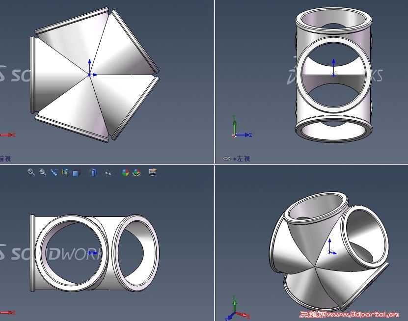

发表于 2012-4-11 22:10:06 | 显示全部楼层 来自: 日本
14# fsjt   p; \) h8 R* D0 S5 W
% J% h/ J- I& j  l. E  L俺的是5角形,比你多
发表于 2012-4-11 22:45:27 | 显示全部楼层 来自: 中国广东肇庆
本帖最后由 fsjt 于 2012-4-11 23:00 编辑 / r- X% Y  i, k, ^' V( n# y& ?
14# fsjt  5 z! O2 a  u$ p. g, \" z
7 g. `  b2 C: N( {俺的是5角形,比你多6 T, n5 O3 |1 `) Y5 ?# O3 l% c% ?# S
hongwei_1987jp 发表于 2012-4-11 22:10 http://www.3dportal.cn/discuz/images/common/back.gif
& R" W( s! g2 g4 [
9 N7 X( N5 ~- m5 a
你犀利!......
