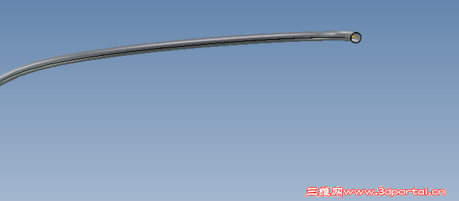

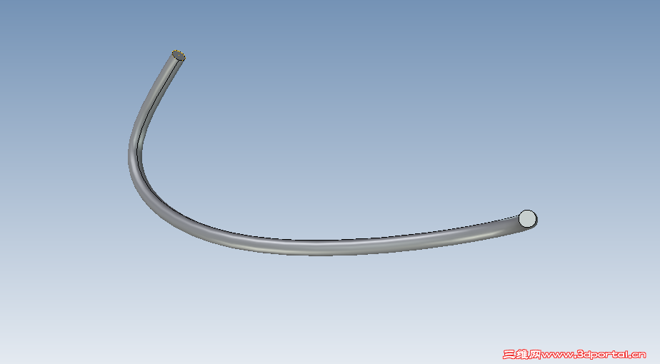

请教一下怎么能画出管壮来?我画的实体怎么把他画成空心薄壁管?

就这么一段可以抽壳试试,也可以截面改成内外壁尺寸的双圆圈草图试试,扫成曲面再加厚也可以试试看。

谢谢指教!用草图画出来了。
