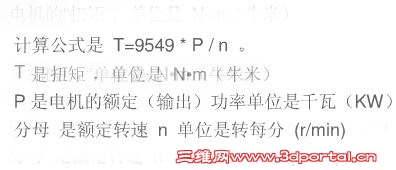

手算有没有公式?别人说这个可以手算:扭矩=转动惯量*角加速度,但是实际上往往要考虑很多因素,比如电动机类型,工作状态等……

1  先算出圆盘的惯性力矩T1,T1=J ε
9 e; G0 I" t, n: X$ U9 ~& [2 z    式中J为转动惯量,对于圆盘,J=mr^2/2 (其中m为圆盘质量,r为圆盘半径)
! t% m+ k2 Q# b. Q, ?      ε为角加速度,可由启动时间(达到转速n所需用的时间)、正常速度求得。' t# z5 d+ [/ u: J2 ]: B5 G
2  求出支承的摩擦力矩T2, T2=FR  (F为摩擦力,R为磨擦力作用半径。)
& Z7 Q* }$ ]+ _$ F8 d3 i" T3  最大转动扭矩  T=T1+T2

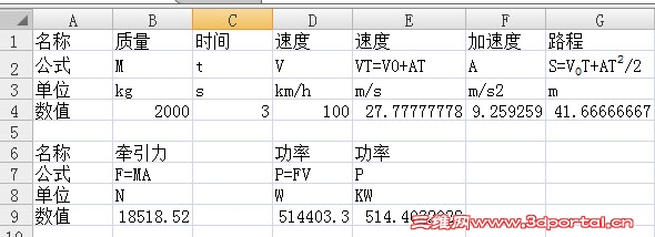

" w. P/ g' R6 |3 o! f, V% V直径200,厚度20的碳钢圆盘2秒达到1500转,只需要1.94瓦的功率?感觉小

7# 骚丽的蜗壳丝 ; T3 G  X) D4 s' q6 F$ g
此软件计算好像有问题,有几个结果和单位有误。角速ω=157 rad/s是对的,  由此算出角加速度 ε=ω/t=157rad/s÷2s=78.5 rad/s^2
- O: l4 F8 x4 C6 K0 t2 _转动惯量J=mr^2/2=0.025 kg·m^2     扭矩 T=Jε=0.025×78.5 N·m=1.96N·m
' V, ?' v) Y. QP=nT/9550=1500×1.96/9550=0.31 (kW)' g! L7 G1 N, y  K
用上式计算出的功率是kW。) _) m  G, r  I9 u1 y

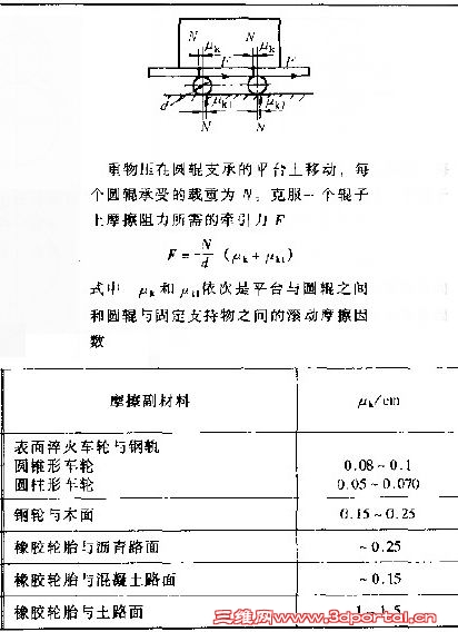

车轮的滚动阻力如何计算?以前有个系数,貌似很小的,如果汽车重2吨,3秒内从0加速到时速100公里,需要功率多大?
发表于 2012-6-27 17:02:20 | 显示全部楼层 来自: 中国山西太原
12# 骚丽的蜗壳丝 3 ?! C3 Q8 J! ?; i$ P* \4 Y
汽车是空档起动,达到正常转速时才挂前进档,一般不会带负荷启动。由角加速度形成的启动转矩不必考虑,只需求滚动磨擦力F和速度V即可求出所需功率:P=FV ,V已知,只需求出滚动磨擦力F,即可求出所需功率。/ `# ^: ~" K$ E
滚动磨擦力按下面的公式计算:
 楼主| 发表于 2012-7-6 08:29:18 | 显示全部楼层 来自: 中国上海
你这个表格是什么手册里面的?怎么截图不完整?两个系数不一样吧

发表于 2012-7-6 08:54:05 | 显示全部楼层 来自: 中国山西太原
骚丽的蜗壳丝 发表于 2012-7-6 08:29 static/image/common/back.gif3 X: l( T3 r2 k  R$ n/ E( l
  j  A3 L# @3 L! P! h楼上的截图是针对你在12楼提的问题,截图完整,摩擦因数只有一个,那就是汽车的橡胶轮胎对沥青路面或对水泥路面,选其中之一,也可分别计算。+ R: k2 Z8 K8 Y) u+ V- E! m
截图来源:化学工业出版社《机械设计手册》第五版 第1卷  P1-10    表1-1-10 右边部分。
