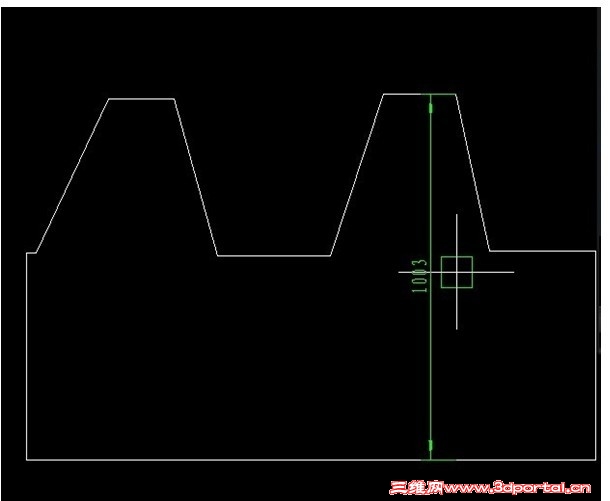

[已解决] 齿条基准面 至 齿顶高的距离
发表于 2012-4-8 20:20:55 | 显示全部楼层 |阅读模式 来自: 中国四川资阳
6 d( f5 Y2 D$ Z* L/ K# C# ^3 z, t4 _( Z. }* i
齿条基准面 至 齿顶高的距离是??
, C, ~5 x4 t/ E* I" B请老师看图 是如图尺寸1003就是这个距离?还是?- O/ t6 U  X0 u' \7 k6 I! {1 V! F
请指教
发表于 2012-4-8 20:26:56 | 显示全部楼层 来自: 中国广东东莞
应该标齿条节圆线到地面的距离,这个尺寸是设计尺寸。齿顶到齿条节圆线的距离按齿顶高系数确定。
hero2006 + 2 技术讨论
发表于 2012-4-9 11:13:52 | 显示全部楼层 来自: 中国山西太原
楼主标注的是齿条基准底面到齿顶的距离,但在设计图中标注应是齿条分度线到基准底面的距离。装配时齿轮与齿条的啮合中心距也是从齿条分度线到齿轮中心线的距离。当然齿条齿的弦齿厚测量时是要以齿顶为基准的,分度线是看不到的,测量也是以齿顶向下一个齿顶高得出分度线。
hero2006 + 3 技术讨论
