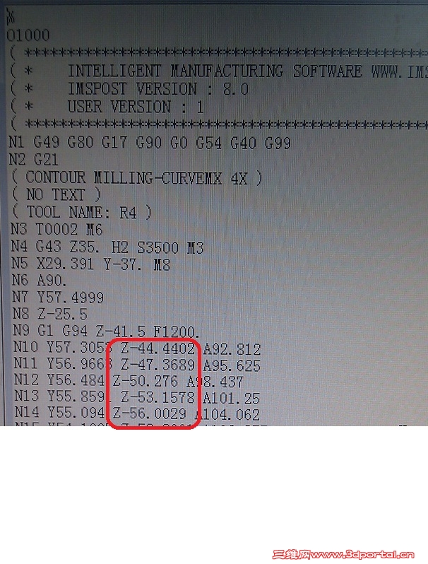

最近用IMSpost搞了一个4轴的A轴旋转,后处理出来的G代码如图红圈处有问题,请教高手解答一下
 楼主| 发表于 2012-4-8 20:15:02 | 显示全部楼层 来自: 中国广东东莞
应该是Z轴不动,A轴旋转轴动才对呀

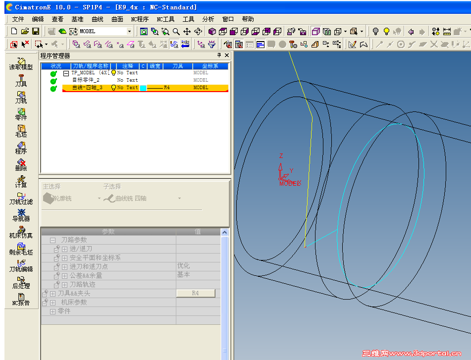

 楼主| 发表于 2012-4-11 22:03:42 | 显示全部楼层 来自: 中国广东东莞
" d! d' @- Z3 U) n# b! ^  a9 O0 C, o. s: R* e9 ]
图档在这 很简单的,研究一下
E9_4x.rar
130.77 KB, 下载次数: 68
参与人数 1三维币 +10 收起 理由
wcaon + 10 技术讨论

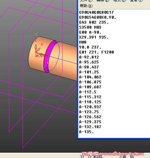

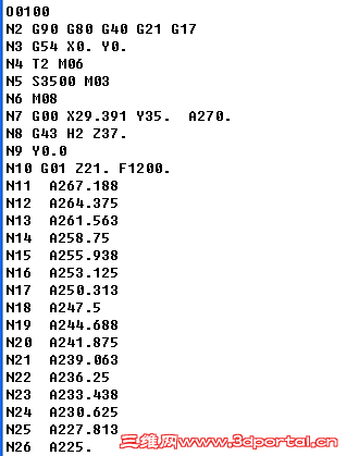

发表于 2012-4-13 08:30:47 | 显示全部楼层 来自: 中国浙江绍兴
图档在这 很简单的,研究一下/ J1 R5 t* s- G) I* F
CESAR 发表于 2012-4-11 22:03 http://www.3dportal.cn/discuz/images/common/back.gif
8 P. E1 u; T. b. j7 k8 w1 _/ G4 F问题出在后置上,此零件后置结果如下:
参与人数 1三维币 +20 收起 理由
wcaon + 20 技术讨论

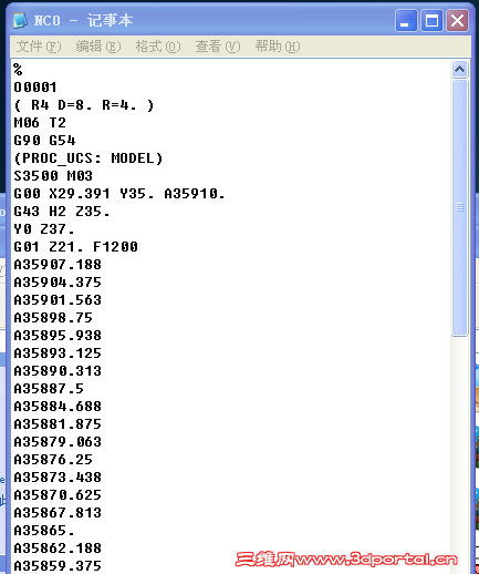

发表于 2012-4-14 08:58:10 | 显示全部楼层 来自: 中国浙江绍兴
  G0 g/ n( @' H' k1 H& k$ W
密密麻麻你的A轴怎么是这样的?我看8楼的大虾出来才正确吧。。。5 Y4 |' ~! c2 f  S4 u
CESAR 发表于 2012-4-13 19:01 http://www.3dportal.cn/discuz/images/common/back.gif
, N$ D3 F  R9 Y
& r6 ?+ l5 N8 C. T这个是A轴的算法不同  没问题!
1 d/ b8 D- P& Q  v
7 ~& {  k7 r+ p5 g% k, ~, O* {! p又一种算法:* R$ Z" t; E, `& L+ D
/ U; r) W+ l5 w$ g6 Q3 z2 J* o 图像 8.png
参与人数 1三维币 +20 收起 理由
wcaon + 20 应助

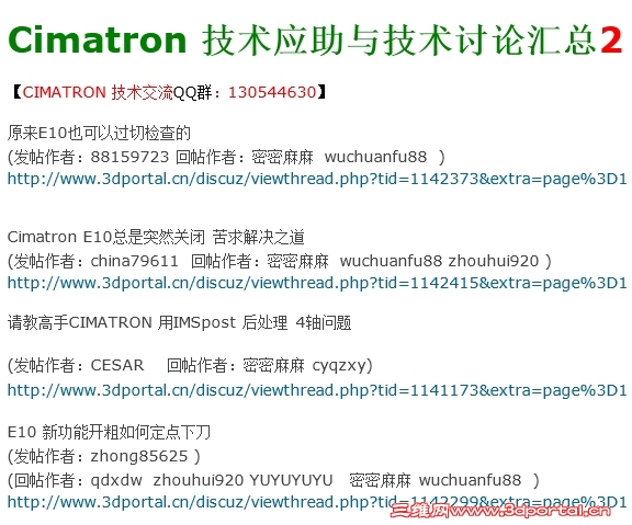

发表于 2012-4-14 15:39:21 | 显示全部楼层 来自: 中国山东日照
发帖主题已经登记到资料汇总,感谢你们的讨论与分享
; t2 t5 ?0 s$ M! V/ U! X1 v帖子登记地址:http://www.3dportal.cn/discuz/viewthread.php?tid=1037374&extra=page%3D1
