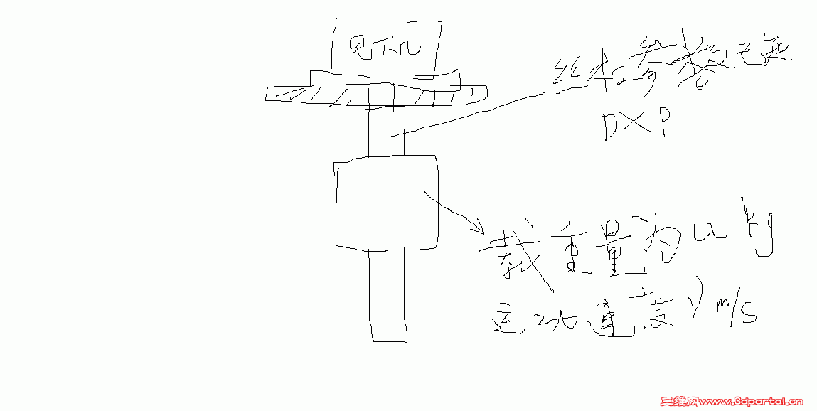

已知丝杠尺寸,升降台载重量,稳定后升降台的运动速度,要怎样计算需要多大功率呢?另外,驱动丝杠所需的转矩要怎样计算呢,这个转矩是否和螺母的长度有关呢(螺母越长,摩擦力矩越大)?

P=a*g*v*效率。这个是通用功率计算公式。P只与传动比有关系。
5 C* S+ _' o4 l) K螺母越长,摩擦力矩越大,这个效率从厂家或相关资料上找。2 Z$ r5 s4 o2 G
个人认为这个十分有必要校核电机的堵转扭矩

1  先算出工作台上升丝杠所需力矩T,再根据丝杠转速n、传动效率η,就可算出所需功率P:P=nT/(9550η)
9 c% Q5 z7 O4 d" {6 U) n2  丝杠与螺母的摩擦力与螺母厚度无关,只与正压力有关。正像磨擦力与接触面积大小无关一样,只与摩擦系数和正压力有关。8 j5 k+ K; l, G. [' l/ r5 n
3  关于扭矩计算,请见下面链接中的算法:/ `0 n! I' y9 N0 S( j
http://www.3dportal.cn/discuz/vi ... d=326583#pid6140433
