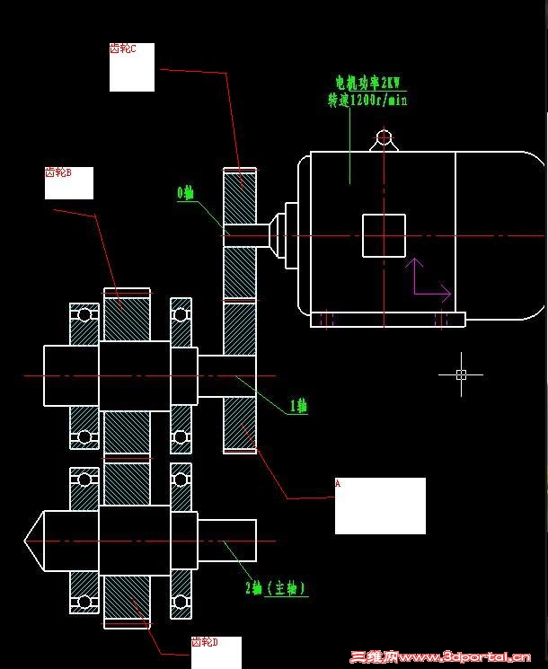

- K1 o+ p1 l9 n请贵站老师看图:, s" l! a3 C$ B: z! X. g5 d. }; _
2 v; W" n" E$ F  m* y4 o0 \7 |
图中有一电动机,经齿轮传动,带动主轴(即轴2)! f2 r7 ^" M# l  y' H- g# r6 ^9 Z
* p- ^: g  @7 ]各轴的转速,各轴的输入功率(学生理解:不是作用在齿轮上的输入或输出功率),各轴的输入转矩。
( r: j1 @7 }& r6 Z0 d2 c* ~: |1 }& q% s& M7 L* J5 I, {
轴号    转速     输入功率    输入转矩
1 a% ^* @6 Q  J. H( c) T, G: F" j! ~! K: h; N* d
0    1200r/min  2KW       15.9N.M/ x/ `& W+ S) r! D, l' y5 j5 U
7 {0 }3 u1 f! M# M7 U+ J1    900r/min   1.96KW     20.7N.M
0 f. H( A. U4 Y1 ?6 q4 A- v. q2 a; Q( Y9 E; Z4 q) m) J$ f
2    600r/min  1.94KW       30.8N.M: \" a8 d6 k) R0 x) R5 d5 ^) m
8 v% m% ]* @& J
疑惑:轴1上 齿轮A的输入功率 及 齿轮B的输出功率 各位多少?(计算方法)1 k0 R8 b8 u( Q
6 q8 d! V' R8 C" z
学生先  谢谢!!!

! D4 f7 y8 i7 E6 r# Q假设没有各种磨擦阻力损失,各轴的功率都是相等的。实际上存在着磨擦阻力损失,由电机轴开始,各轴功率依次减小,这就是机械效率的作用。由此可知,A齿轮的输入功率为PA=2kW,B齿的输出功率为PB=1.96kW。其差是被机械磨擦消耗掉了,设机械效率为η1。
  V+ k$ Z5 }- E2 ~7 ^9 sPB=PA·η1

2# gaoyns 3 v- c4 O- \* u
8 S1 s( y5 j, e! s: ]% ^非常感谢老师的解答!!!
2 s, b' s& o) J7 C; c
9 X1 O& B; ~* t- q7 R2 I那么 齿轮C的输出功率 及 齿轮D的输入功率 该为多少啊?! ]& a/ A3 s) X
( N  n! r/ _: q9 s  ~; \
谢谢
发表于 2012-4-9 08:16:48 | 显示全部楼层 来自: 中国山西太原
齿轮C与齿轮A是作用与反作用关系,也就是主动与从动关系,传递功率也应当是2KW 。严格来说C和A轮也有磨擦损失,这一损失一般计入传递给1轴的效率了。

4# gaoyns 1 t; v; o0 H/ E7 P
! g: S3 L9 T- w6 Q) E
谢谢!!! 非常感谢!
6 |5 _+ j) C1 |) T$ I. B  ]. y. ~; T
! H/ Y( U9 h" @, s8 w5 a在确定轴1的大小时,需要用到 轴所传递的功率。
) [% J  R, A* e9 q
4 K9 \* z9 B. O+ ~- L% c( Y1 h$ Q请问老师在计算轴1大小时,轴传递的功率 应该是 齿轮A的输入功率 还是 齿轮B的输出功率啊?! z8 k+ b' V4 ^) @. C0 A1 \
+ l1 a  M' a7 ~% d0 l$ z. ]- i5 }
或者其他功率?
( A& V2 F8 x. M5 f; I( W
4 s. x+ u% D( t* j谢谢

设计轴1时,分别画出齿轮A和齿轮B对轴的作用力和力矩,画出二支座,B二支座之间,A为悬臂。根据已画出的轴径进行校核,若结果不合适,对轴径进行调整。

- ?. U6 G9 g: x8 @; \) C5 R谢谢!! 在估算轴的直径时 需要涉及到 轴所传递的功率 参数,# |; U6 l7 s& c8 ~1 s! A
$ t) M, Y$ n; x- q请问老师:轴1所传递的功率是多少?(计算方法). ]7 P+ S* q4 F; m) [0 ^" E; `+ p. F
* v4 O7 L; y; J) A1 T谢谢!!!

不考虑功率损失(效率为1),齿轮减速传动所有轴上的功率都等于输入功率。
6 Z% W: N1 w, I' y& q, g我们在计算时,一般不考虑功率损失。因为单级效率一般都在0.98左右,影响较小。

这是在1楼你给出的已知条件呀:
# B6 y) I* @/ t: J0 ~2 x) D1    900r/min   1.96KW     20.7N.M: E4 b, O* P: G+ t* T/ h2 Z
如果要计算,轴1传递的功率等于电机功率乘效率:P1=P0·η =2kW×0.98=1.96KW
