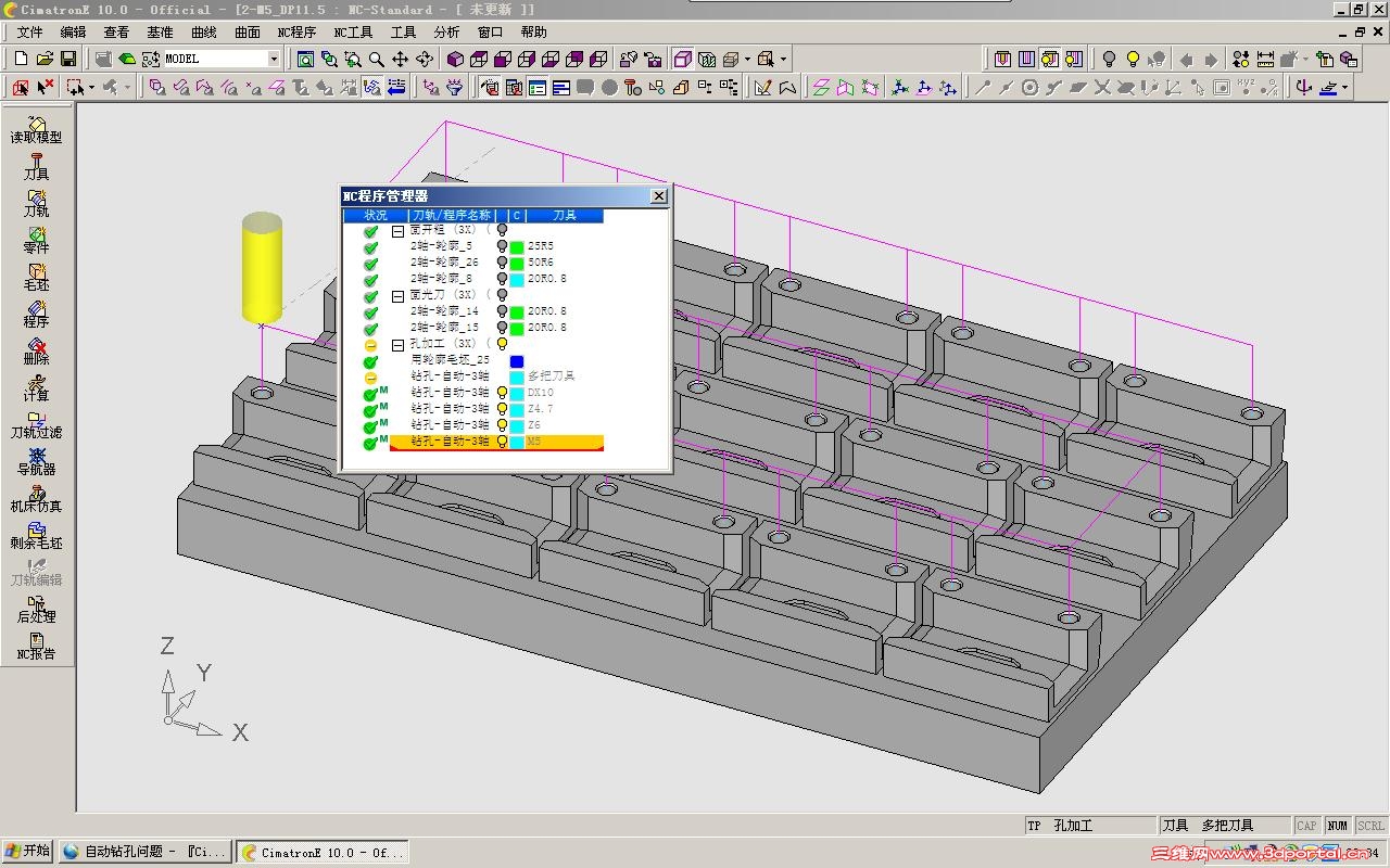

6 w3 ]' R0 \* ~: k自动钻孔怎么在TP里把程式按刀具分开呀   知道的兄弟说下。。。先谢了   ( 就像下图那红色方框内那个样子)

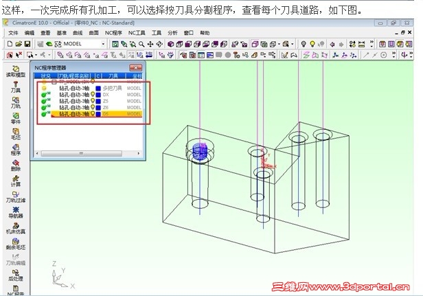

那图的贴是我写的好像,。。。。先编好自动钻孔的程序,然后单击选中,然后按菜单栏里的”编辑“下拉菜单,里面倒数第二个选项“根据刀具变更来分割程序”就行了。

1.JPG 0 z/ x: x. L% O, [: v; U7 N
