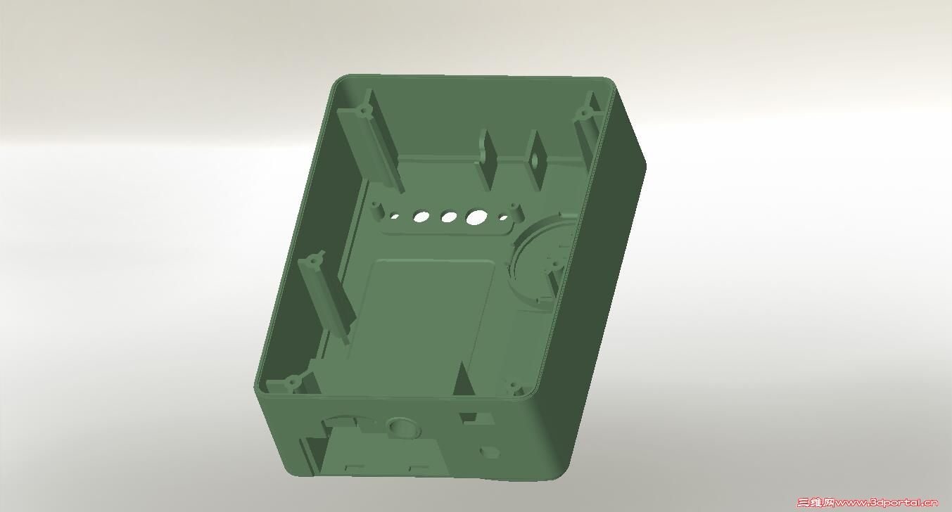

源文件及图片如下

发表于 2012-4-8 17:22:36 | 显示全部楼层 来自: 中国云南昆明
看图片这个产品的设计不理想,分模很容易,但是模具复杂一点,生产时稳定性差!建议修改产品设计。

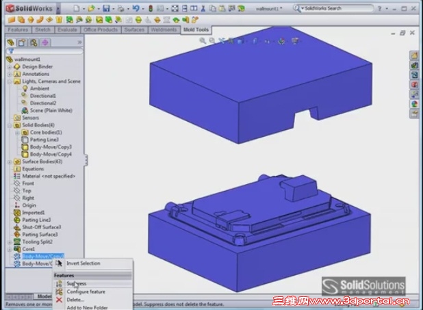

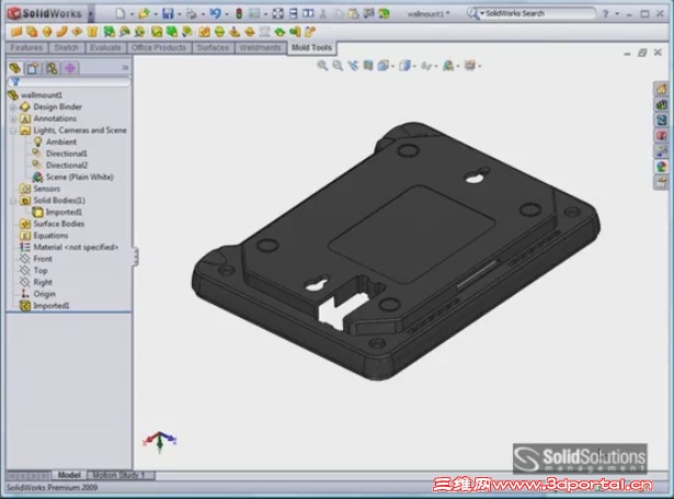

发表于 2012-4-11 18:12:27 | 显示全部楼层 来自: 中国广东广州
楼主,希望对你有帮助!
本帖最后由 fsjt 于 2012-4-11 18:20 编辑 ! K5 ?* h1 [1 O
6 v9 g* @' `. q% a* J外文视频教程,共分压九卷 (17.3mb)8 O. Q  q2 U9 A# F
( P7 ]& N  a4 G' {8 i# S. A/ G5 Y 1.jpg
6 g) d+ z" T4 ?3 ?6 l" g1 a2 @ 2.jpg 0 b  B+ L4 W, Z1 j! C1 R$ i. [( W
SolidWorks分模-22.part01.rar (2 MB, 下载次数: 20)
发表于 2012-4-11 18:23:27 | 显示全部楼层 来自: 中国广东东莞
右上角筋板上的横圆孔抽芯比较难。建议修改设计(外壁加工艺孔,或将此孔按碰穿成型设计)。
