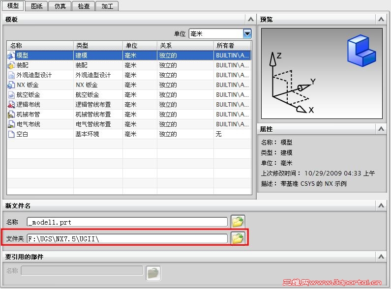

* n/ ~/ o1 w, h$ ], j; ^& i# n刚开始自学UG发现每次保存零件都保存在此目录中了,而且打开别的零件也需要把它放在该目录下才行,不然打不开,不知道怎么更改这个目录,把目录设置自己需要的文件夹。

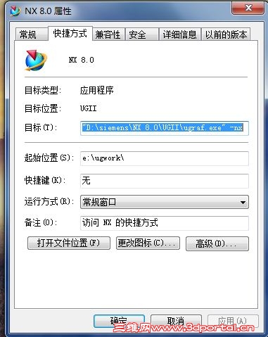

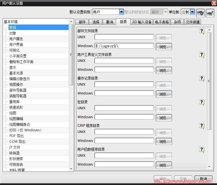

有两种方法,第一是在实用工具中的“用户默认设置”中更改;一种是在快捷方式的属性窗口中更改。
