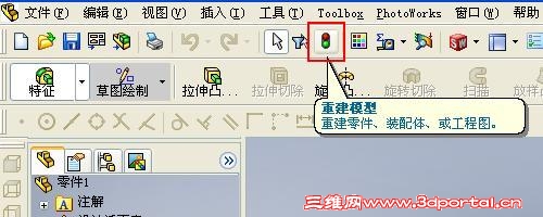

发表于 2012-4-6 10:58:55 | 显示全部楼层 来自: 中国上海
SolidWork中和AutoCAD中的“regen”命令类似的命令应该是“重建模型”命令。. W4 r  p5 v  C( p# @7 B  a
2楼使用的方法类似于AutoCAD中“工具→选项→显示→显示精度”中调整圆弧和圆的平滑度,不是楼主问题的答案。

 楼主| 发表于 2012-4-6 11:23:01 | 显示全部楼层 来自: 加拿大
我试了一下, 重建模型rebuild不能改变显示精度, 但还是谢谢楼上

发表于 2012-4-6 15:44:41 | 显示全部楼层 来自: 中国上海
, X, e! Z, f9 }! D$ j0 P+ ~cadmen1234 发表于 2012-4-6 11:23 http://www.3dportal.cn/discuz/images/common/back.gif
0 Y) z9 o" h5 u3 C8 V; T+ ?调整显示精度,对电脑的硬件要求是不一样的;重建模型,不需要额外的硬件要求,建议用重建模型工具
