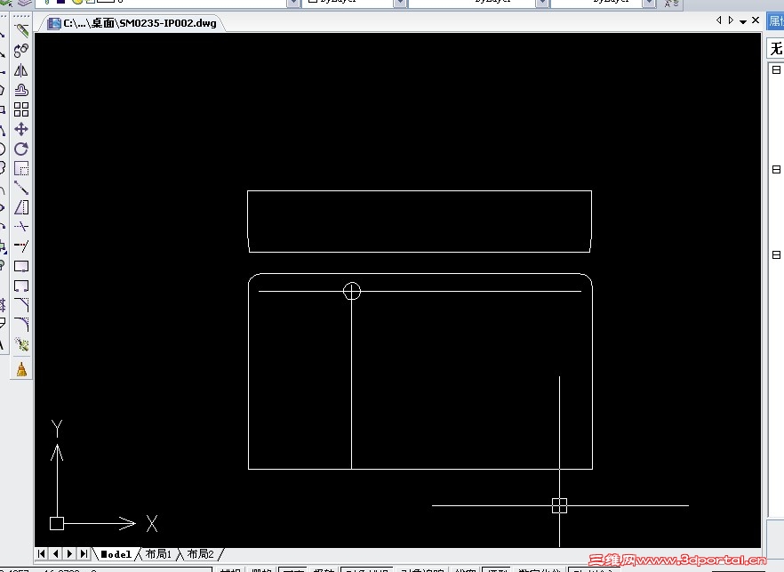

+ ^* L& u" [4 P+ S+ C: z1 g9 l如图,我按中键都没办法在缩小窗口了,已经是最小了,是哪里设置问题吗?

那是因为你的图纸范围不够大~
7 O9 d( [! X+ P) k, x9 P. A1 t" l  ~以前的版本会设定 图纸范围~
& W8 z0 d( B3 o4 R+ ^现在新的版本~很少有人会这么做了6 z! g; l1 E, }7 L
不能拉远拉近~~直接滑鼠中键点2下就可以!; U& \4 N! m- `. G5 {/ Q
或者指令' d" k) j( U) o, M
Z->E9 n3 I; d  @" q7 R0 v% y3 z
指令ZOOM 选择E (实际范围) 即可~记得按Enter 键

如果当前已缩小到不能再缩小了,5 e) D% i+ i  U6 C5 G1 d
点一下视图菜单下面的重生成或全部重生成命令或在命令行输入快捷键re
9 J) t8 O5 ?( a  \( T, `可以按中键继续缩小了!

谢谢两位!清楚了!
