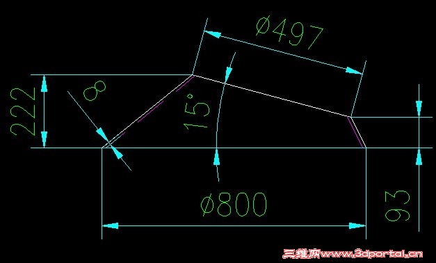

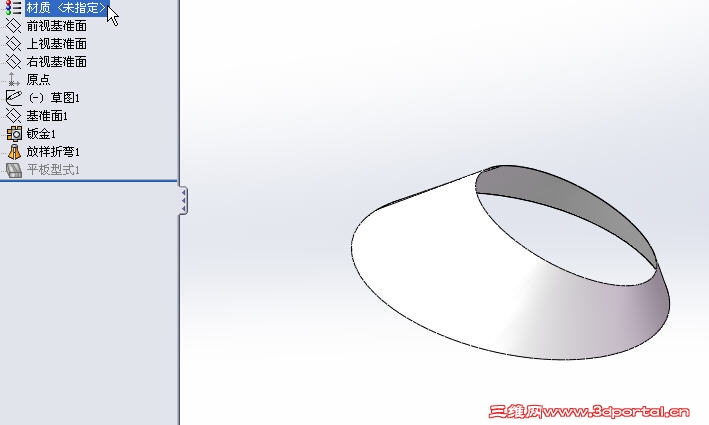

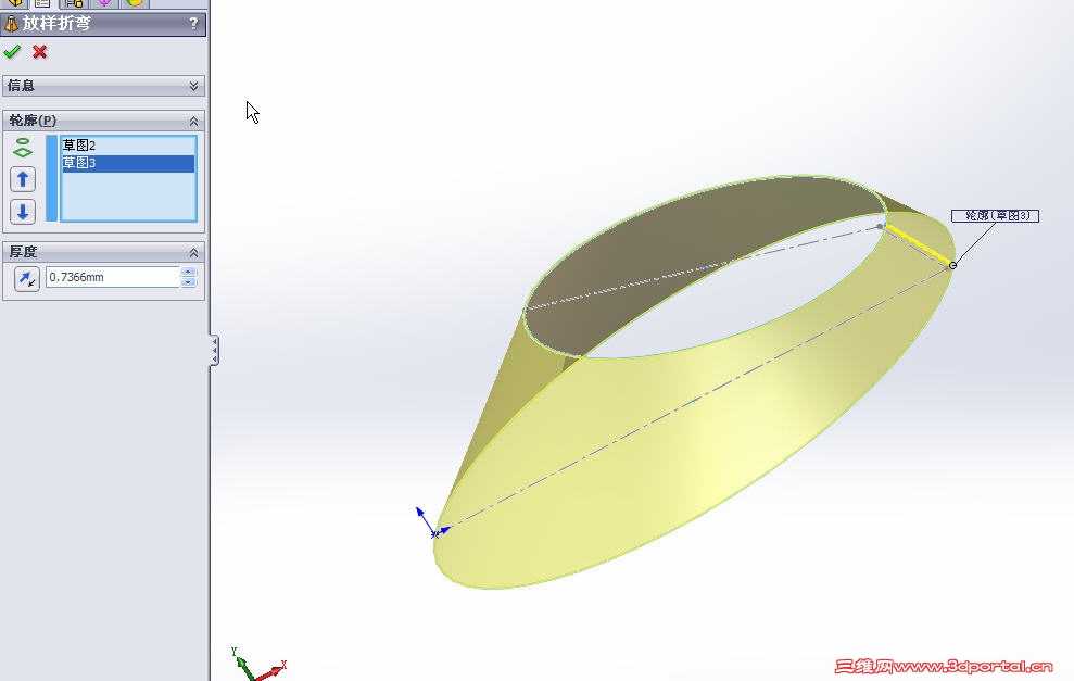

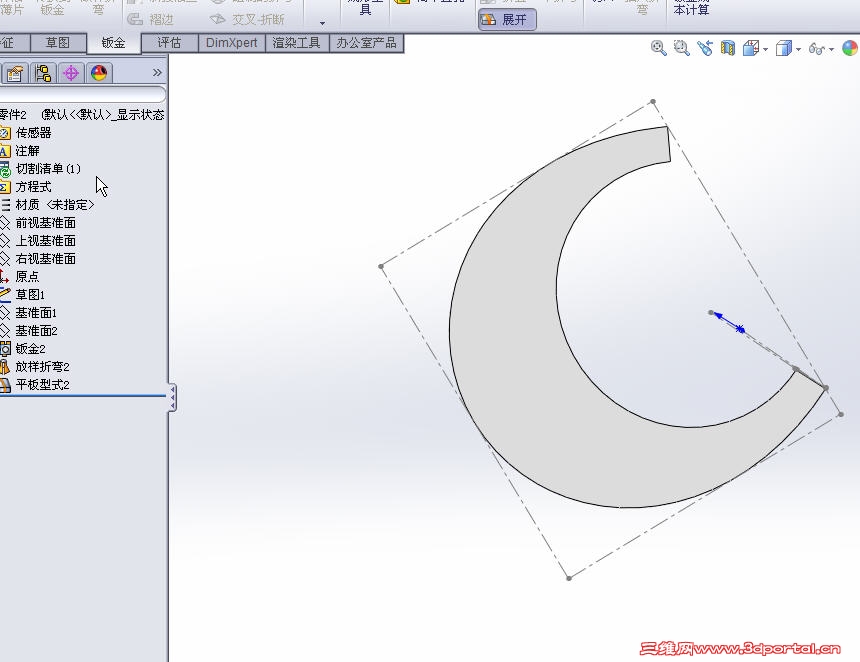

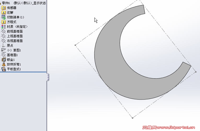

斜截锥台板金件用Solidworks怎么画,最终需要展开图。
发表于 2012-4-5 09:01:38 | 显示全部楼层 来自: 中国福建三明
找个合适的位置,开条缝,展开。这个论坛里面以前就有讨论的,搜下

主要是我画都不会画!

本帖最后由 gld123 于 2012-4-5 13:36 编辑 3 o  N. e6 C6 n2 ^5 ]* L1 t
  a9 P; p/ d* r; u0 m* E* E
Snap1.jpg     Snap2.jpg        零件1.rar (498.37 KB, 下载次数: 28)
chenjun520601 + 3 应助
发表于 2012-4-5 14:06:28 | 显示全部楼层 来自: 中国河北廊坊
7 R) H$ ?! h4 R7 H2 M2 |" Y7 j  z5 z/ N5 t( N

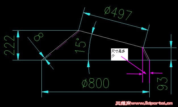

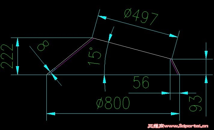

123.jpg 缺少尺寸,我蒙了一个50
 楼主| 发表于 2012-4-5 14:42:06 | 显示全部楼层 来自: 中国辽宁大连
2 ^( c( c2 O* x& r7 @3 r6 H2 v% ^6 P9 f/ V* {' _
对就是你说的意思,你问的尺寸是56mm,看到你传的附件了,可惜我的是2008打不开!

发表于 2012-4-6 08:53:51 | 显示全部楼层 来自: 中国河北廊坊

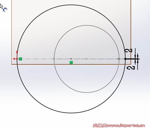

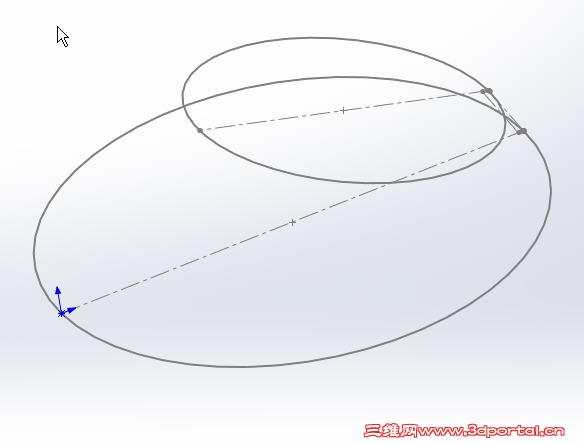

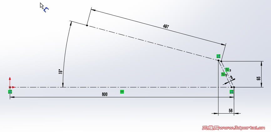

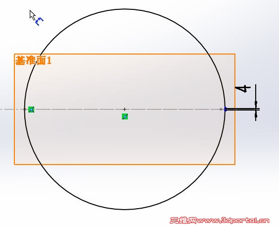

挺简单的,画两个园Φ800,Φ497.两个园平面夹角15°两个园要有缺口,展开时就是从缺口展开的。然后放样钣金,就好了,就几步。你还是装2012版吧
发表于 2012-4-6 09:14:31 | 显示全部楼层 来自: 中国河北廊坊
