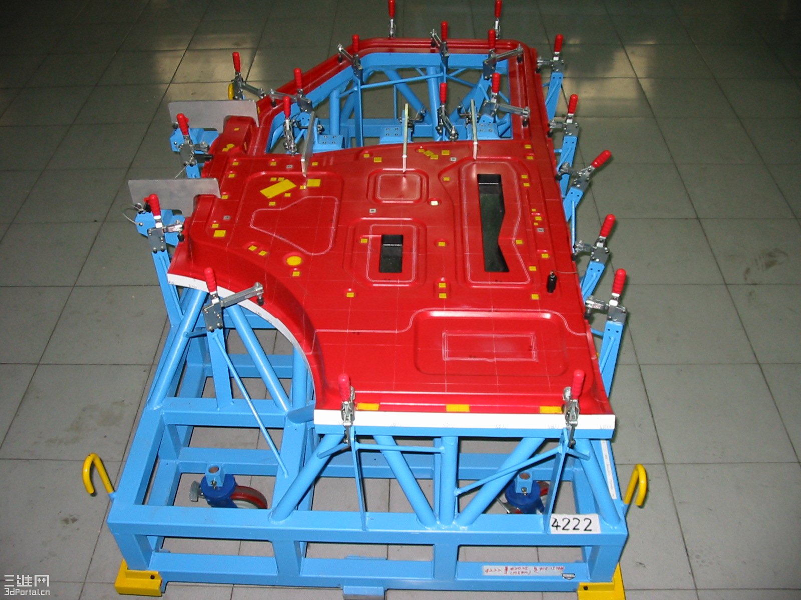

[原创] 汽车覆盖件检具图
发表于 2006-5-28 11:28:54 | 显示全部楼层 |阅读模式 来自: 中国河北保定
汽车覆盖件检具图.....

是不是检测孔位和孔径用的,以前没见过.不错.

这个主要是检测零件的形面的,用塞尺检测间隙.不知道我说的对不对?

这种检具是用铝材料锁在焊接件上,用数控加工中心对整体铝进行数铣,达到与覆盖件曲面相符的效果,再用快速夹头夹紧,以供检测方便使用。
