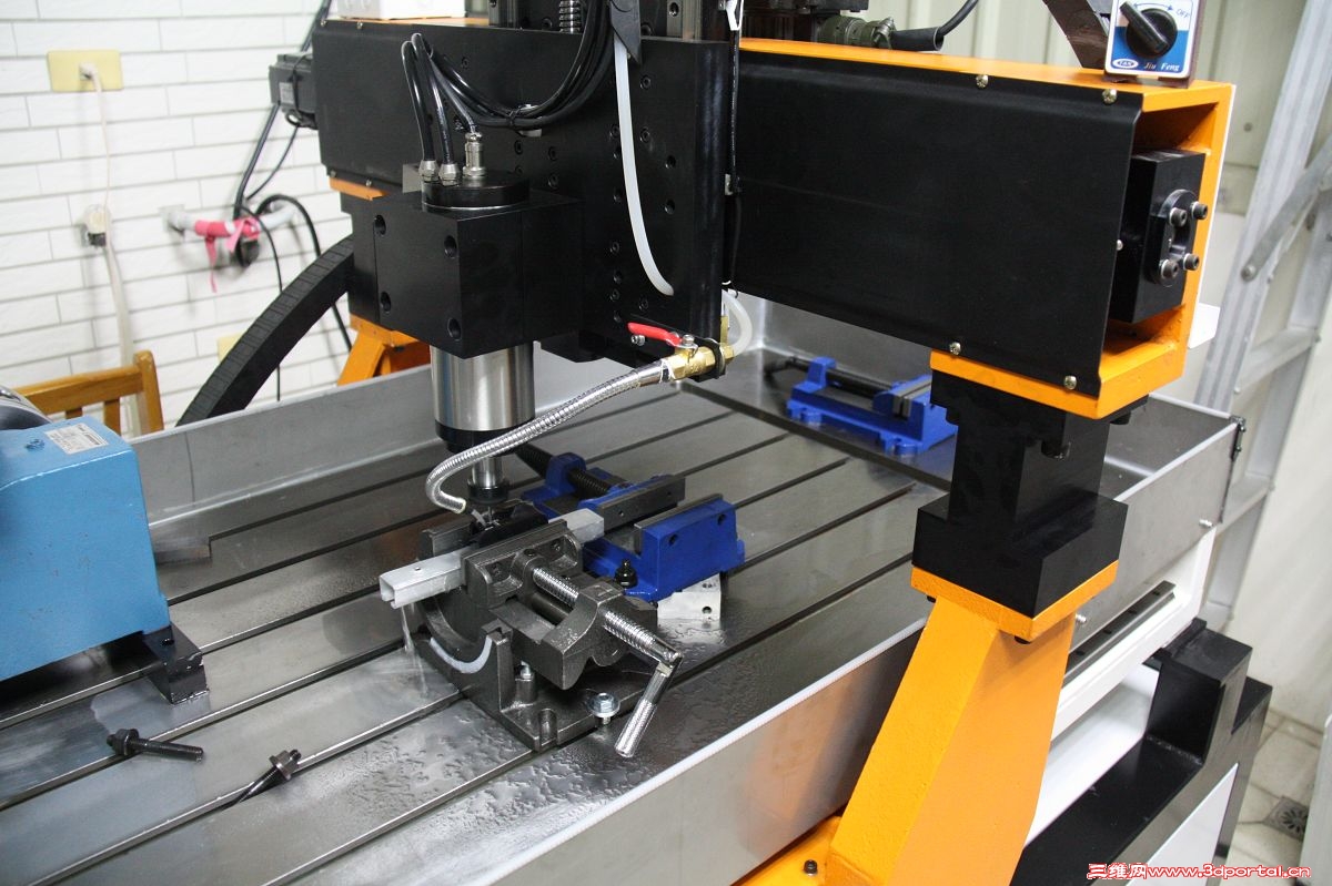

年底時進了一台超級小的數控銑床,工作台面是1300x764mm。
5 m% `- ]$ G! H- r雖然是小小一台,前前後後可是花了我快一百萬台幣啊!!" ~7 Y: t' Y' `% z1 c4 f- X( z* B
這小小的機台在各位大人前面可說是不值一曬,但我為了求學,還是貼上來給各位大人看看笑笑..
: o- _  L: N9 h0 s
6 H/ _2 m+ F/ e' p IMG_6716.jpg 9 w) ^/ w2 {! S& g2 a# M
8 z2 p" Y2 f4 |# M% Y" ?

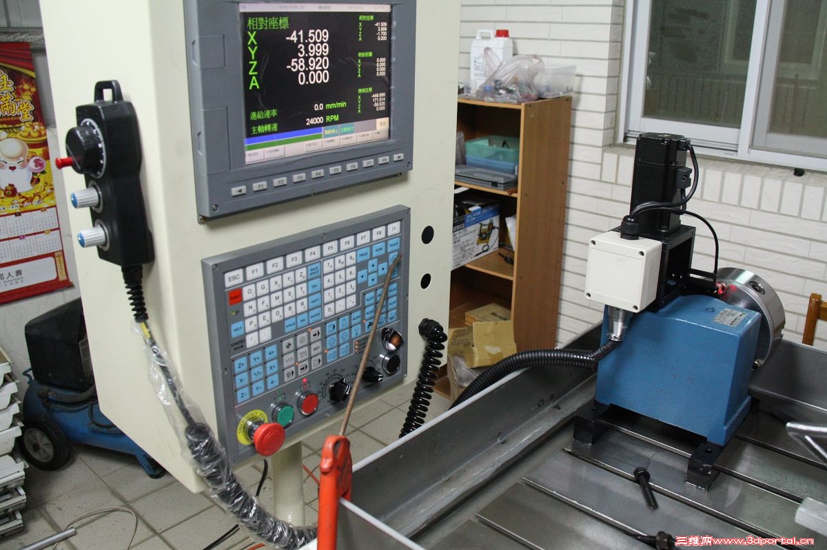

新代的四軸控制器..5 B! M4 E+ l3 R, Z$ P
0 K) n% f9 ~1 {  ?
IMG_6717.jpg ; ?# B$ Z$ X, B" F+ @2 S+ X; u

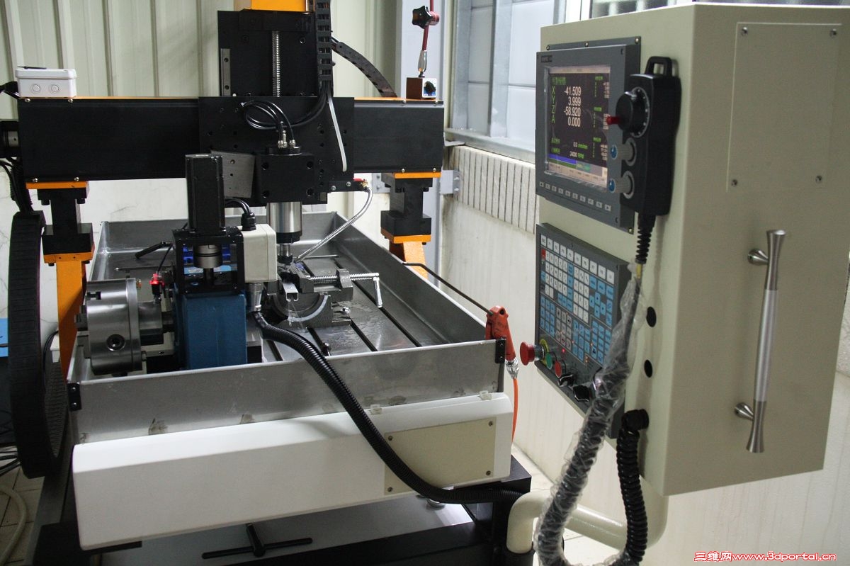

$ Y" {! D+ o3 W% g* e外加的A軸及機台全影..
: M1 v/ P, J4 z4 n" L: v  K6 g' l3 j3 I/ m2 V
IMG_6718.jpg 8 i7 y4 C+ [1 E. k2 Z" x" r
6 r: m6 z, k6 Z: v0 z; e0 D: s
機台是新的,但是主軸是二手的,採用的是ER20的接口..最大可以安裝13MM柄直徑的刀具..
* Z/ k9 |7 {# q2 H! x# R最高轉速24000RPM,2.2KW,水冷,220V電壓....

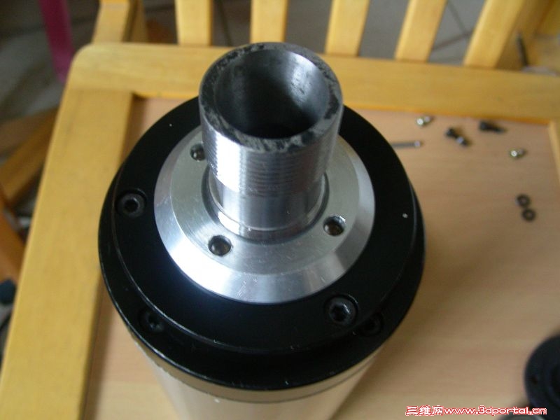

* E3 B+ `5 L: V- I# k* _加工時在轉速2000轉以下時幾乎沒有切削力,因為扭力實在不足。
6 `! A. \" l1 q+ Y. ~而且沒多久就發現運轉時有一個低頻噪音發生,判斷是主軸內部軸承磨損了。7 b! \) l5 s' I% `% Q1 @
上網查了半天發覺台灣沒有人在維修這種主軸,網路上又多是叫人別自己拆..: z' b  Q8 v) J0 G; ^8 L1 R- v8 O$ }
可是不拆也不行,管它的,死就死..拆了..
/ Y) l( s) K% g# k完全拆完了以後才想到要拍照,所以前半部是沒有照片的,有照片的部份已是將要組裝回去時拍的..
! M, r$ H' [, Y) Q! z# x各位大人將就著看吧..就當茶餘的笑話,大家看看笑笑就好了..
4 A4 M# n: }! c" |. l

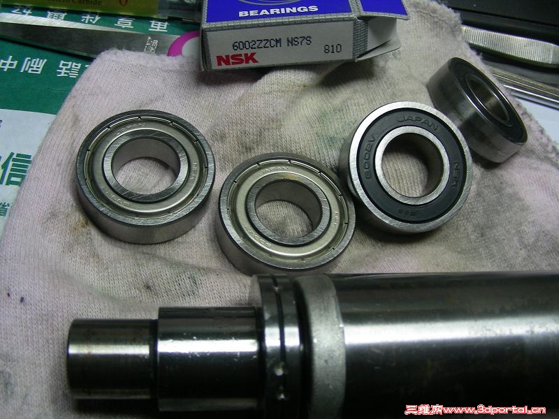

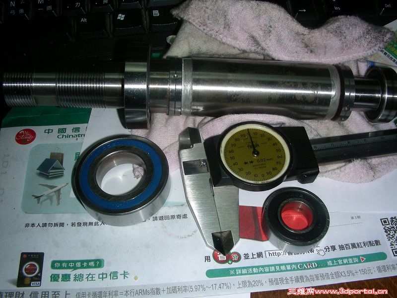

/ t% z2 T5 J6 A, y. D這是拆下來的主軸心,以及上下各一對的軸承..
( ]- A2 d  s0 W0 z+ S& Q
+ E* Q5 i; C5 ?$ y1 _ DSCN5931.jpg - A: p+ B* g3 Y$ D! m% W
$ G0 D( \1 s/ o- P
大的軸承型號是H7005C,上面打的廠牌是HXB,小的軸承是NSK的6002ZZC4..% q: E* b, o! c8 x, q9 m% P
1 T- k/ f" @( X
DSCN5933.jpg 8 Y. Z& e/ P& y  a7 n" o
) x5 }9 ~( y) s+ [9 Z1 S% O( Z# k
這是我買來的本來要裝上去的軸承..( _+ ?$ w6 x2 o" O1 D; @4 Y# v
4 a2 T4 `, T7 h6 v DSCN5934.jpg ; {: w, }4 ^# Y' ^% S& ?
  B1 I" g; |! x& }' t大的軸承型號是7005UCG..NTN日本製。
% D) Y% t% ~8 c% Q) N7 c6 W一顆要價近1500NTD..真是TNND貴...  J* X( O4 y: ]9 }- o

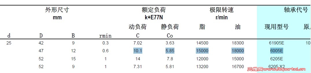

9 ~: _6 [7 S. O% W而這是後來買來的大軸承,型號是6005ZZCM,一樣是NSK。/ g7 U4 I& Q# |. r" o7 T  I  L
一個才不到一百元。
4 d/ C$ K2 Y/ H+ b  ?查了下資料,此型號深溝型軸承最高轉速只可承受到15000RPM,% i! N# L+ L* g' Y
但是因為我不是很常跑高速,所以超標機會應該不大。/ Z9 l: g1 z' i

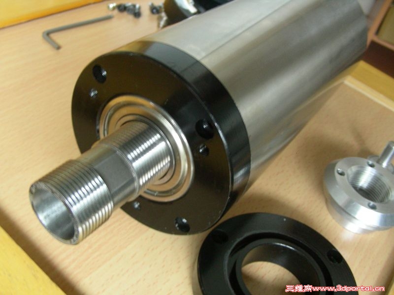

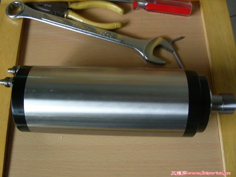

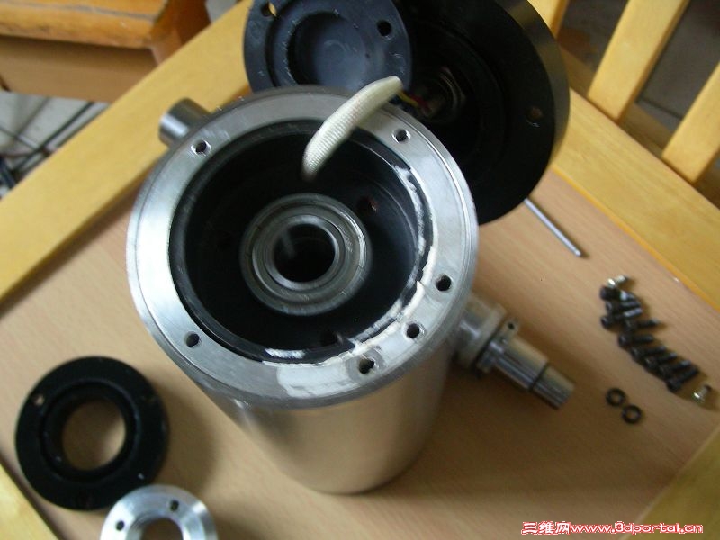

8 F7 U$ q! K1 s4 y0 `$ I" d這就是我的主軸..
( u3 a( d3 }& ^; _; F4 a' t  i" M* i# `/ r! C# d; Z7 D
, y$ S4 ^1 i0 g

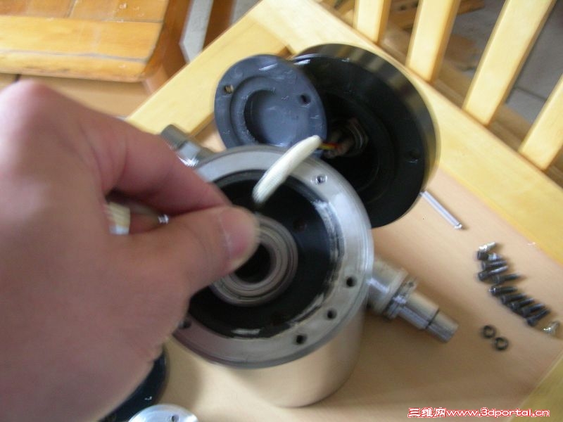

( B0 M  o! u* H! f1 ~全拆開的樣子..拆開前一定要先把外觀清洗乾淨。. {' K6 K% K7 b8 `
以免雜物污染..& A# k7 J; x2 l: ?( {& @; G

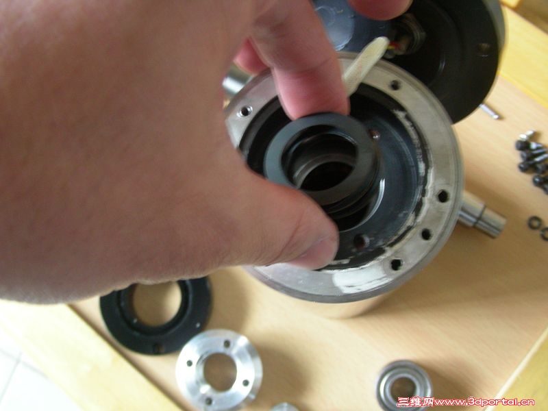

0 P! f) }; v; e& A6 o, C: Y把後端軸承的填隙片裝回去。: R0 v& n! ~1 e- ]4 O
# N* K" P$ \. d1 j DSCN5945.jpg . o+ }/ o- e! }7 ^, P9 [# X
3 p- f  w7 u4 w( D+ Z; b再裝回軸承。$ a! P& U7 G+ o' \, h& W$ G

把主軸心及大端的軸承裝回..  E* A* {4 |) q* C3 l
其實在這兒的步驟有錯,應該是先裝回主軸心及下蓋,再裝上部的小軸承..: t% S" L* Q! }0 I+ y' X, u
但是因為我是這麼裝的,所以我就如實寫下..& P1 K* G' b  U8 R9 u. X% `
; y8 f  c! H) k6 `! }' i( T
DSCN5950.jpg " ?. j% M# O. M3 m$ k
+ t1 F- }) j" S( ?再把後端的主軸迫緊螺絲鎖回,請注意,此螺絲是反牙的,拆裝時要記得不要轉錯邊了..
4 V4 ]: y* R5 ?4 d8 B) a5 _, z最後蓋上所有的防塵蓋..7 g  u) I7 j: V
# e+ ~& ~1 O8 f% u0 u: `
! U+ r; T# z8 e, p5 n/ k* {; ?
+ _) X4 @) R% |1 r# Z將將!!大功告成!!% p+ O# x  i/ Y; U# d0 f

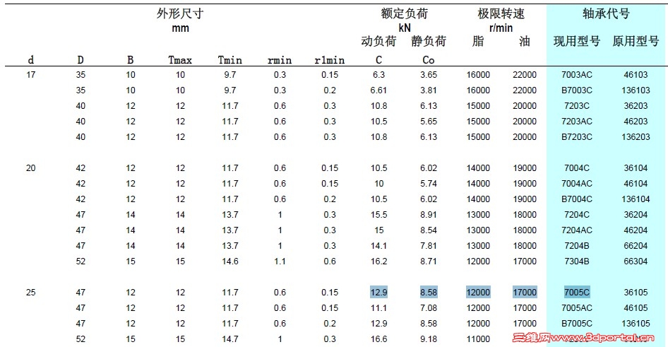

主轴轴承7005C精度一般是P4,而且是成对使用,以满足径向/轴向刚度和精度要求。. L( E4 l  a" F: g8 {% R- r5 S
如果用普通6005代替,空转当然没事,要切削的话,恐怕问题就来了,径向/轴向刚度和精度精度怎么保证?

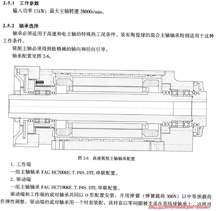

发表于 2012-4-10 09:55:58 | 显示全部楼层 来自: 中国湖南岳阳
参考一下主轴轴承配置。

2 H- _* c! z: m9 {9 p3 C& X8 G& ~9 {- D依小的理解,7005角觸型軸承和6005深溝型軸承的差別在於角觸型的極限轉速較高,但以荷重來說的話,卻是深溝型軸承的荷重大一點。
- [9 j/ n6 u* N4 Z2 Y! d! L精度方面是沒問題的,深溝型軸承也是可以有高精度,而我選擇深溝軸承的原因是因為角觸型軸承沒有封油的功能,也就是我必須要有常常打開來加油潤滑的準備。問題是我並不常使用到高轉速,所以我寧願犧牲掉一些對轉速的要求來達到維修方面的便利。! A' T( O. C0 ~' {

参考一下主轴轴承配置。
4 e3 G# x* Y8 O6 S- l4 j  n- sTKG-09 发表于 2012-4-10 09:55 http://www.3dportal.cn/discuz/images/common/back.gif
" D- T7 M% d# }. Y& r# |* Z
1 U0 d# R3 A: m7 U
感謝賜圖!!# J4 i3 _8 W8 S5 i
如果早些看到這剖面圖,我也就不用在拆/不拆中掙扎了,因為不曉得主軸內的構造,所以拆時還真有點怕怕的呢。

3 x' W# A. Y4 g4 U( i- L  u依小的理解,7005角觸型軸承和6005深溝型軸承的差別在於角觸型的極限轉速較高,但以荷重來說的話,卻是深溝型軸承的荷重大一點。$ ~- Q: K) i$ l% Q$ ~+ b. E( X% C
精度方面是沒問題的,深溝型軸承也是可以有高精度,而我選擇深溝軸 ...# M9 m% V# V, @2 x7 ~
nako1113 发表于 2012-4-11 09:03 http://www.3dportal.cn/discuz/images/common/back.gif
% d" A( h. x: {% b% t
/ p* P2 B2 W; Z8 M. N
单从数据上说,6005的额度载荷都不如7005,这里取的参数都是普通精度轴承的值。% F8 E+ J% \0 {# k+ y3 P' Z
两个7005面对面或背靠背安装可以消除轴向游隙,保证主轴轴向刚度,而两个6005并排安装轴向是有比较大间隙的,即存在轴向窜动。
