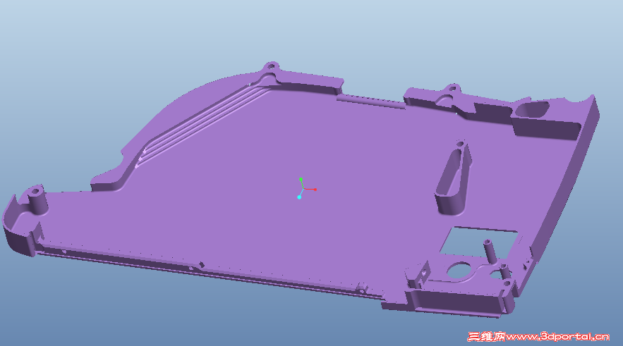

[求助] 请教各位有经验的师傅们,该工件的工艺怎么安排?
发表于 2012-4-3 18:53:09 | 显示全部楼层 |阅读模式 来自: 中国江苏苏州
产品图见附件) E& U' n3 k* Q, a
各位师傅请传授一下经验,在此讨论讨论!4 n4 a  g( Q5 {0 [5 r# E
在下也好学习一下!
. H0 U( b& C0 Q! _
# u5 l" d  P3 H3 k6 h你们也可以用Mastercam编下程序,传上来,给我参考参考!
$ D$ U* t$ H3 U- Z; ]先谢了!

你好:
! G$ m+ F2 l$ m7 u/ @1 T7 y  你提供的信息不全:
5 i) A. V6 N, F# h& w1.零件的材料型号7 m! B) k% `( Z* n) I0 P
2.数量0 \9 l8 w+ `9 q+ m! |
3.你准备怎么做,现在设备

 楼主| 发表于 2012-4-5 21:51:33 | 显示全部楼层 来自: 中国江苏苏州
是做产品 还是手板~
3 d: d( J8 c+ h' M9 Q0 ?39076300 发表于 2012-4-5 11:34 http://www.3dportal.cn/discuz/images/common/back.gif
& C) k" M, J- l8 l$ j8 D# T* X- sTo all:+ {! Q3 t6 ~8 Y+ J5 A
这个不是手板!- @, |  X; b8 K5 O) o& t
材料是AL 6061
8 K6 i. |2 ?- D* X. s6 ?" j, R1 |数量10件' x" x: c+ c5 g( ]+ J7 e( Z
设备3轴加工中心
9 m6 \+ m1 }6 j- ^* Q$ L  i
: |' W* G. U) a, p5 t3 e怎么做法?
发表于 2012-4-6 09:19:32 | 显示全部楼层 来自: 中国江苏苏州
10件,不值得做神马夹具,直接AB胶或者双面胶。请广大数控好用善用AB胶或者双面胶

发表于 2012-4-10 17:49:22 | 显示全部楼层 来自: 中国广东深圳
本帖最后由 pfcnc 于 2012-4-10 17:52 编辑 0 j# U+ _, p+ f9 H' }: B5 ?  T1 P
: \0 F* W. {& G
这么大的一个东西,锣出来了都有得变形啊!等待高手!
+ K. s5 R, \3 m6 _0 w; N- u. J, G% P511x300,低部厚2.0
发表于 2012-4-20 15:15:39 | 显示全部楼层 来自: 中国江苏无锡
我提供个方法,但是得有一个设备,就是真空泵,吸住,要考虑退火去除内应力 ,可否

发表于 2012-5-8 19:28:00 | 显示全部楼层 来自: 中国江苏苏州
11# jgzx15 真空棒更容易变形的,哥哥善用AB胶或者双面胶吧

发表于 2012-5-8 20:13:03 | 显示全部楼层 来自: 中国台湾
用真空泵要有專用的平台,一般是用在加工塑料類或木材的薄板6 v. i8 b$ U7 Z- Q8 @1 h" |5 K" q
而樓主所題的問題:是不好夾固嗎?
5 M2 D7 D2 @7 T: c如是~可考慮素材4周預留4處壓板位,待其它部份
' q  G* ]7 i7 s. I3 g) ?- g精加工後更換壓板位置,再加工最先的4處壓板下殘留的島嶼
路过不买 + 2 应助
发表于 2012-5-21 18:15:44 | 显示全部楼层 来自: 中国江苏常州
这个要看要求来决定能否加工,应许变形的公差范围要告知,材料也很关键,一定要平整。你可以先加工没有柱脚孔的面,同时把外形也加工到位,然后做一个跟加工好的面反的夹具,夹具材料要用铝,或硬木头做。要考虑装夹位置,先加工一部分,再加工另一部分,要分3次左右加工,不能一次就加工到位,要给工件消除加工应力的时间。另外精加工时要用新的铣铝刀加工。大概就这么多。希望还能帮到你。

发表于 2012-5-21 18:32:37 | 显示全部楼层 来自: 中国浙江杭州
本帖最后由 sj003004 于 2012-5-21 18:33 编辑 5 x, R+ l5 S" ?' e4 ]  k1 z
4 a; G  v& W. k& u& v( J
这产品双面胶和AB胶。能有多大的力。切削液一开腐蚀502。加上工件加工时肯定变形。变形会中间拱起或两边拱起AB胶和双面胶能粘的住。鬼才信。不信你就粘着做。  Q" c) r+ P1 Y) `9 A8 f4 K
螺丝锁残料加上换搭压板才是硬道理。!

发表于 2012-5-21 21:08:53 | 显示全部楼层 来自: 中国江苏苏州
精加工采用双面胶粘住,采用吹气;可以的

发表于 2012-6-5 12:35:00 | 显示全部楼层 来自: 中国江西南昌
真空吸一般的厂没有,是不是可以分为粗加工和精加工
发表于 2012-6-6 09:06:42 | 显示全部楼层 来自: 中国台湾
真空吸一般廠沒有 個人建議預留夾持面 分多次加工
