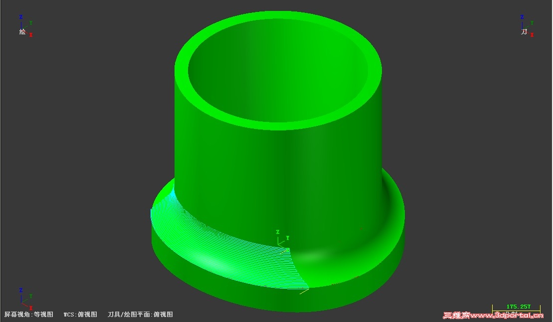

如题,数控龙门铣,附带90°直角头加工这个东东,各位大侠有什么高招啊? 给水接管.rar (19 KB, 下载次数: 36)
 楼主| 发表于 2012-4-3 14:06:39 | 显示全部楼层 来自: 中国湖北孝感
数控铣加工所有车床无法完成的曲面,公司机床没有旋转台,我打算用角铣头每90°共分4次加工正面R127圆角衔接,程序老是出得不理想,上论坛求救来了。

你打算怎么装夹,另外你有侧头后处理?
 楼主| 发表于 2012-4-3 14:52:42 | 显示全部楼层 来自: 中国湖北孝感
3# xinlj0601 + W2 Q! P# [0 j# b, c
我打算R衔接部位加工成品后翻面干底部,所以是大圆周面朝下装夹,侧头后处理我有,就是弄不出满意的刀路。

发表于 2012-4-3 15:18:02 | 显示全部楼层 来自: 中国天津
你这样两次装夹找正不太好弄,看样子这工件要求不高,弄不出满意的刀路是指精铣程序吧!开粗应该没什么的!你的后处理用多长时间啦?效果怎么样?

 楼主| 发表于 2012-4-3 15:53:23 | 显示全部楼层 来自: 中国湖北孝感
侧头如果不好做,整体耗时太长,我干脆就考虑加长刀杆立头转下去了。太长了,需要500mm刀杆加80R6刀头,这样干出来的面。。。。。

发表于 2012-4-3 16:02:38 | 显示全部楼层 来自: 中国天津
下班回家我做做试试!但不一定能让你满意!
发表于 2012-4-3 16:07:08 | 显示全部楼层 来自: 中国天津
另外你要做加长刀杆做,还500MM,那你真不如做个T型刀反扣铣啦!当然最好是上侧头!

 楼主| 发表于 2012-4-3 16:13:04 | 显示全部楼层 来自: 中国湖北孝感
另外你要做加长刀杆做,还500MM,那你真不如做个T型刀反扣铣啦!当然最好是上侧头!' h! r. }1 O0 m. W3 [
xinlj0601 发表于 2012-4-3 16:07 http://www.3dportal.cn/discuz/images/common/back.gif
- V- b* b6 }- Z* A  A8 R侧头应该是最快的,工件不动,转4次侧头,这样最快,但是程序繁琐,小弟能力有限啊。
发表于 2012-4-3 18:39:47 | 显示全部楼层 来自: 中国辽宁铁岭
是这个意思吗?
 楼主| 发表于 2012-4-3 19:00:11 | 显示全部楼层 来自: 中国广东珠海
14# xinlj0601
) Q. k& G$ @9 f) B: O7 j是的,就是这个样子!粗加工的时候能不能尽量把余量留小一点呢,我想把半精省掉,也就是说80R6直接转R20。
