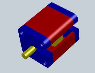

装配体旋切动画
xuanqiedonghua.rar
548.63 KB, 下载次数: 297

发表于 2012-4-8 14:23:25 | 显示全部楼层 来自: 中国四川乐山
新建装配零件,旋转切除,选择切除部分,自上而下……
 楼主| 发表于 2012-4-10 19:30:57 | 显示全部楼层 来自: 中国浙江宁波

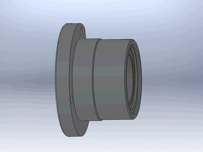

% [! Q  [  [$ p+ A+ Y: t! K; u+ s, a) A9 u* i

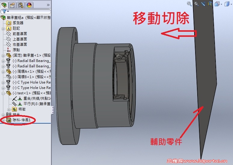

~~ 提示 ~~
! j* B; T7 W3 D$ C( G# J8 B
' G( c) P$ t4 t在裝配体下建立一個拉伸切除,另作輔助零件控制切除深度,如下附圖...

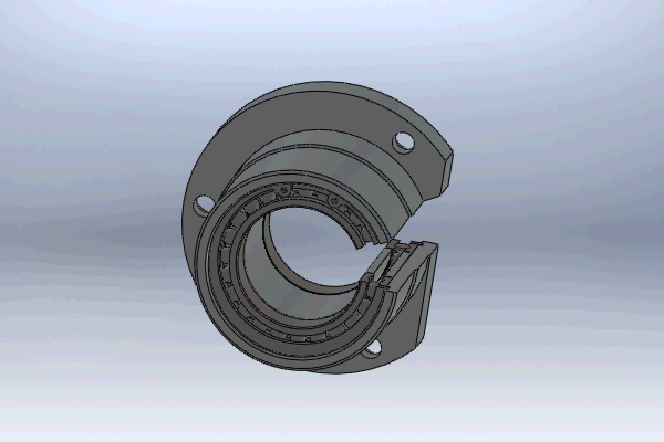

道理懂了,就可以應用自如...+ A' E: X8 }" `0 Q
