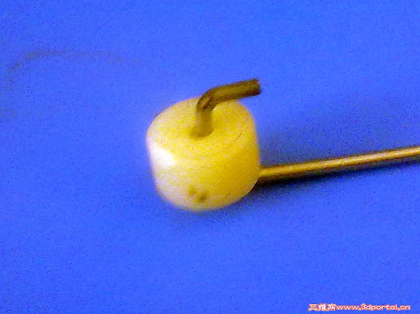

各位师傅,今天看见一个图片中的弹簧,里面有个塑料轮子-小弟在考虑它的加工工艺,是不是淬火后先在端部留直段后折弯呢,弹簧直径1mm,会不会折断啊?问了在场的师傅级老板的红人,他们只是冷笑着说好搞,别的再也不说什么,太气人了!大哥们指点指点那!

( u% N$ O1 u" L/ O3 Y2 D* {这种小直径的弹簧钢丝是不用淬火的(钢丝本身是冷拔成型出来的),直接冷弯成型。你说了外行话他肯定瞧不起你。

从图中看小轮为软质材料,轴先弯成后可以套进去。轴的受力和磨损不大,一般弹簧是先淬硬再回火,这里不需要热处理。

很感谢两位大哥,感激于两位中肯的讲解!忘记说明了,塑料轮为硬质尼龙轮,依靠弹簧的压力滚动;6 W# Y. v: _/ s7 l
弹簧应该使用过淬火处理,因为可以一次扳弯成型,第二次就会折断;出于靠尼龙轮太近,无法使用成型工具(但折弯处内侧有工具打弯凹痕),所以才来此讨教;
