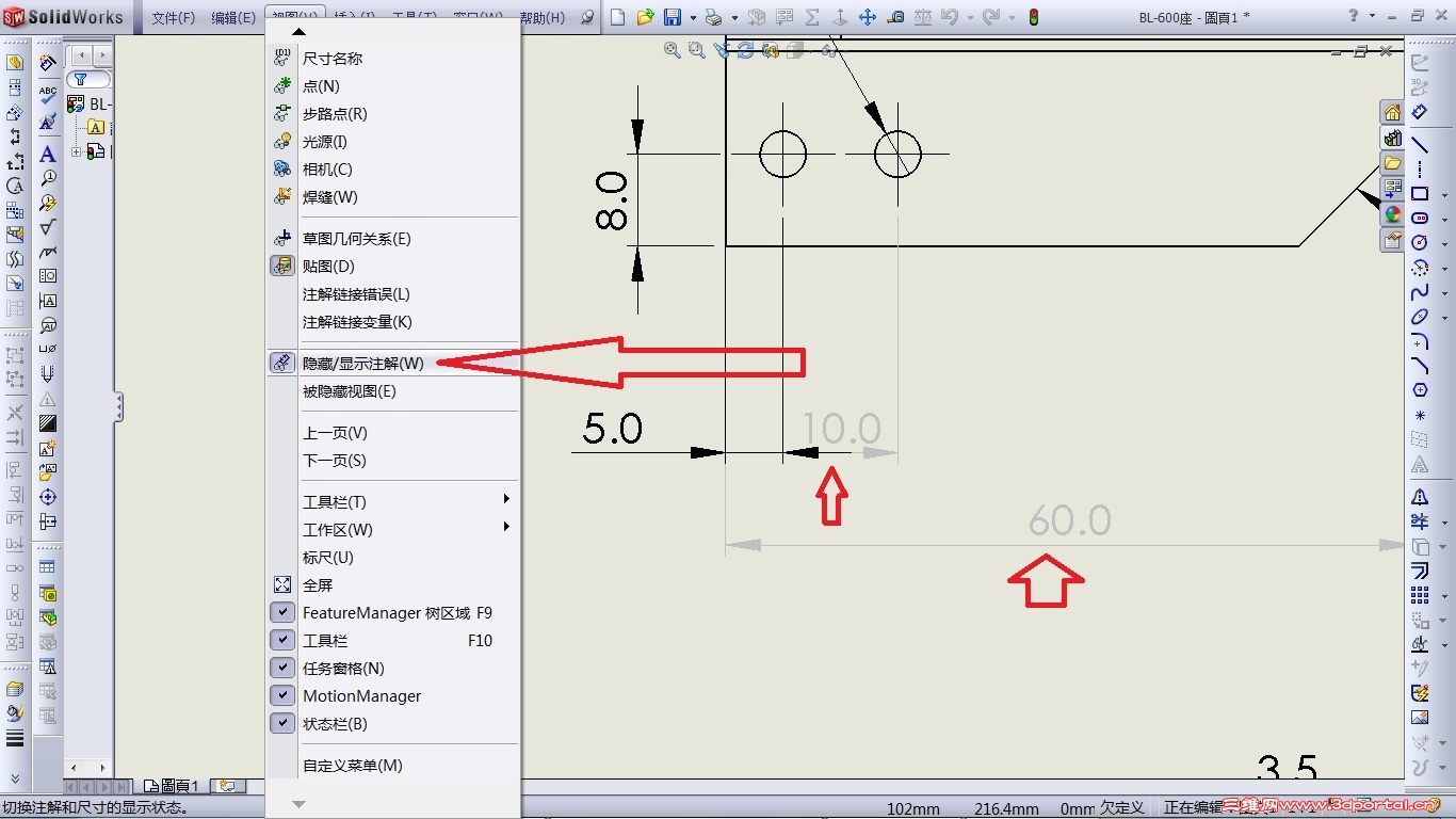

在工程图中把有些尺寸隐藏了,怎么再把它显示出来
发表于 2012-3-31 20:14:59 | 显示全部楼层 来自: 中国福建福州
见附图   。       。

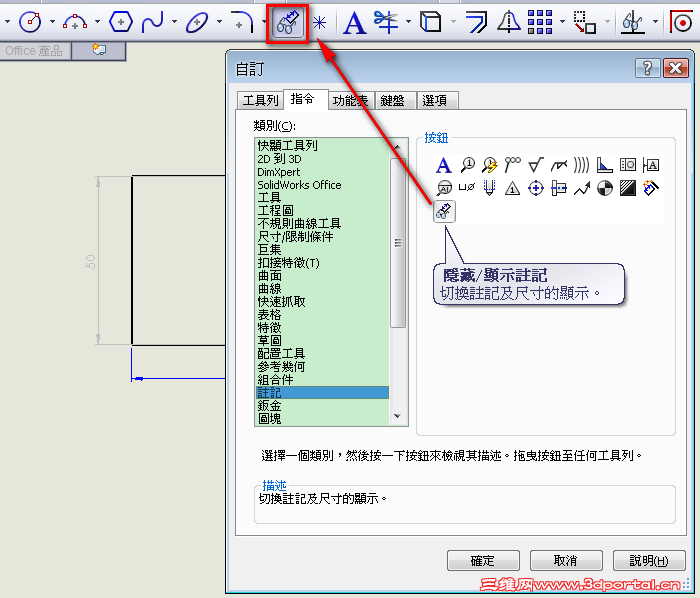

8 z3 }6 f, A) y1 H6 u8 z. r% `2 ~! E5 Z3 I
可以把这个图示拉出来,比较好使~请看图
0 [; S7 ?! I5 |4 T% }3 O0 M! X
# Z* H/ S- D  K" k$ K# E) }' I' g7 Z 2012-04-03_215400.png
