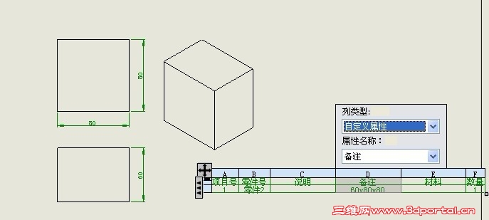

发表于 2012-4-2 08:23:05 | 显示全部楼层 来自: 中国广东深圳
完全可以的,添加自定义属性,再把自定义属性链接到明细表中!
' o' U) c+ v# |# @9 e  s# P$ Z- M: ^ 11.jpg 7 R2 g/ B' v: o8 r! z+ x

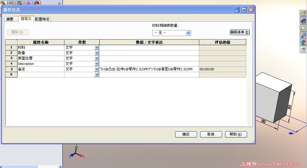

 楼主| 发表于 2012-4-2 15:21:44 | 显示全部楼层 来自: 中国福建厦门
/ m$ U; c6 n/ K" D" Q4 O  E& \# v
% e! F" C1 s& E3 J8 n, e2021516, y' C, ~, F3 c4 b5 ?3 ?
2021517( z: g0 Q# [  y8 W( a, O3 P  p
showway 发表于 2012-4-2 08:23 http://www.3dportal.cn/discuz/images/common/back.gif
4 N+ @& p4 C5 B9 b& s6 e
我就是想做得像你这种就差不多了6 e# @, K0 P6 P: v9 ~% }4 C
你那个数值/文字表达那一兰一定要像你那样输入吗?是怎么输入的,是手动输入还是从哪里得到这个公式还是什么的?

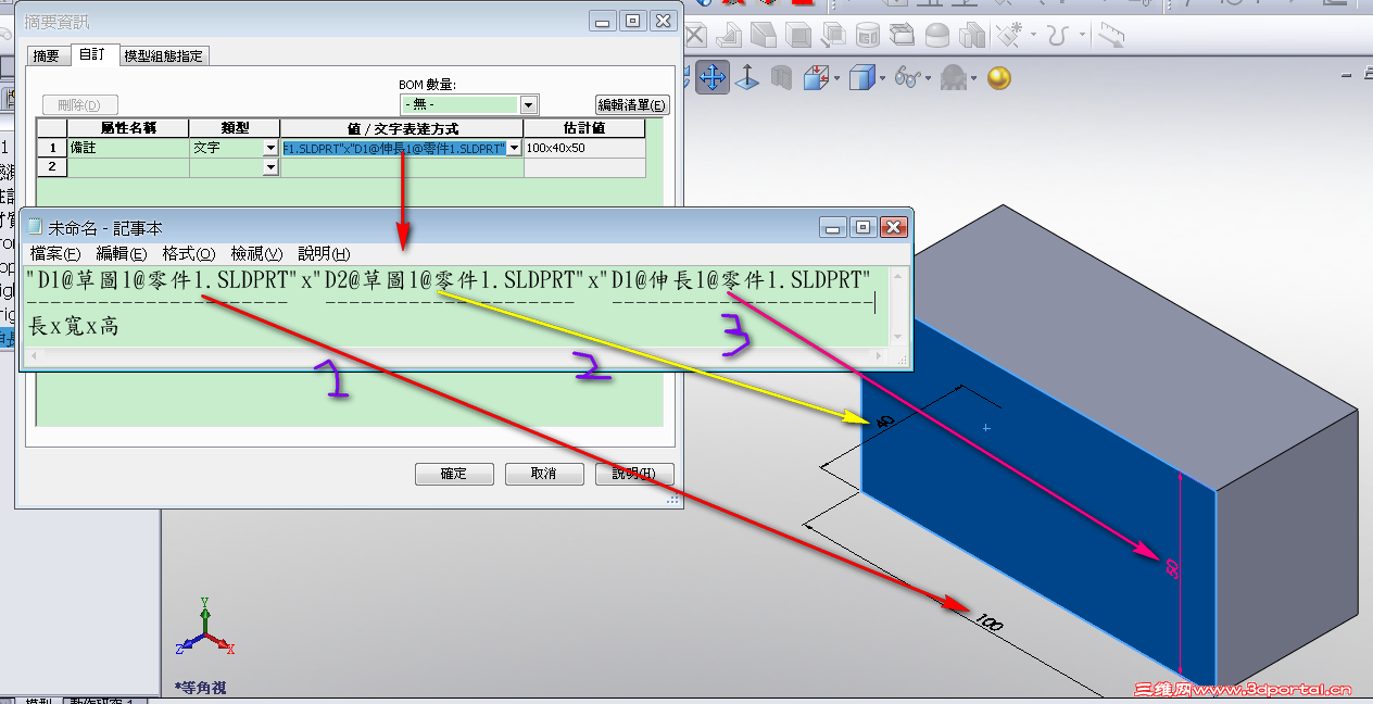

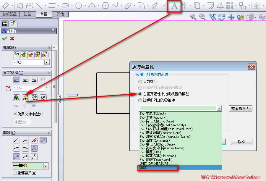

发表于 2012-4-3 21:24:33 | 显示全部楼层 来自: 中国台湾
( Z. R6 ~* Q  j2 r  Z* b
5 k9 G: ]$ ^1 L 16# deihc851209 ( [# \( r6 e' d6 b
2 r/ {  H6 @; m+ A( P$ P
如图
0 T' s5 t& C6 `3 M值/文字表達方式
  M+ t" X/ i. X+ I5 x# l6 }先点标示1 s: O# G& w6 |4 v
1.长100 最后输入x" |& k) z  G" T9 y
2.宽40 最后输入x
8 l# m$ |/ k. N: U4 ~3.高509 u; Q9 R% V7 u* M
& O' q# ?( h9 s  \- b2 o
那么估計值 就会是显示 10​​0x40x50
1 d7 W+ f! }/ F4 n1 J) c! |$ y* F, T1 t1 C* U, Y, Q8 ^
2012-04-03_211827.png . N( j3 S7 q# }4 R7 A
4 j( P- q* ?# [6 E  C' ^' X& N! t- c到工程圖如圖插入自定義屬性
