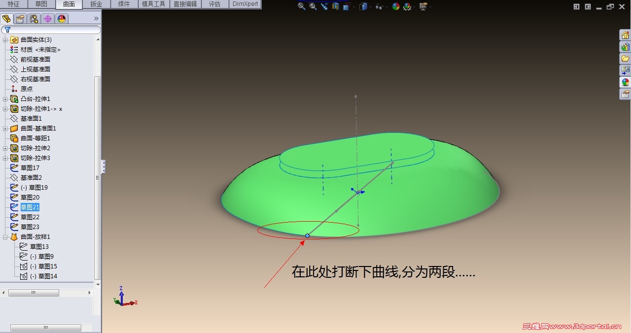

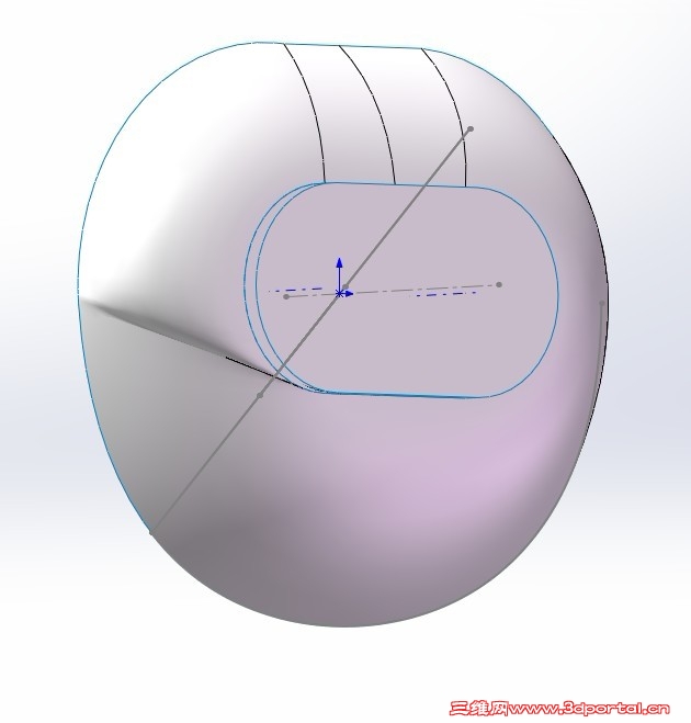

如图:
/ u$ |' ^, `$ U! Y4 B! I: d 1.jpg
% X1 O0 |! C% x+ w大家看看我做的这个曲面有一个折叠的地方,我想做引导线,但是引导线做起来很麻烦,大家有什么好办法吗?
9 A) b. p/ F9 ]4 E
9 g2 [! u! f7 S+ g+ F1 h( I, \4 M附源文件。

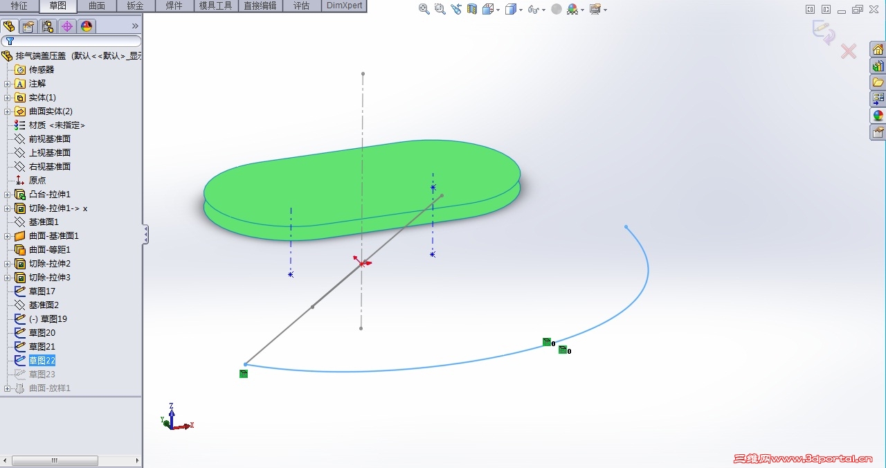

发表于 2012-3-30 23:08:37 | 显示全部楼层 来自: 中国广东广州
本帖最后由 fsjt 于 2012-3-30 23:16 编辑 : v1 Q% D6 _2 l! \% Q
+ a1 \+ p: @7 O$ k! P8 K
+ k" G: N, P8 M' N4 G+ J- L/ c: y 2.jpg
) z1 }! J8 h% v6 H  e& i" U( t' K" Z) p; L; _6 R( C
sw2012
8 j- A' H0 U, }8 i# z 2-排气端盖压盖.rar (181.99 KB, 下载次数: 25)
 楼主| 发表于 2012-3-31 18:51:42 | 显示全部楼层 来自: 中国山东淄博
楼上的哥们是怎么做到的,能解释一下吗,谢谢!9 [& _7 o  m" f0 m# Q, S, |1 K- f' h
) ?- h! j6 s% u3 C5 A* ]" }% l3 S我看引导线跟我做的没什么区别呀

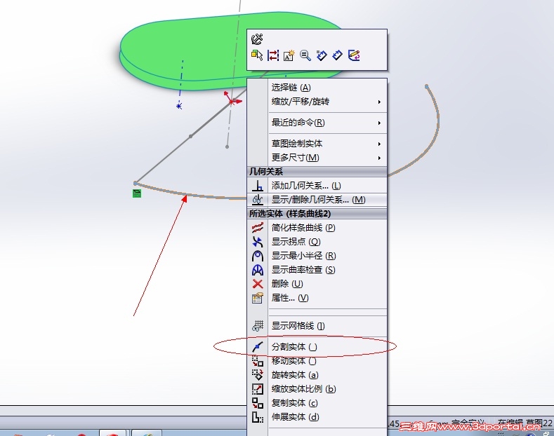

 楼主| 发表于 2012-3-31 19:03:52 | 显示全部楼层 来自: 中国山东淄博
哥们如何在此点进行打断,我刚学曲面没多久,还请帮忙。

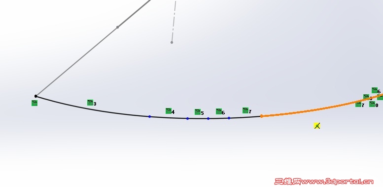

发表于 2012-3-31 20:49:13 | 显示全部楼层 来自: 中国广东广州
4 w$ E4 y5 I* O; y7 K7 t2 q  V
6 P* i1 P3 c4 x& [6 b. W7 l9 U; U( a曲面是由对应线与线端点产生的溶接体,不能过分偏离,否则变形......
  W5 d( G9 i0 W/ @. ]+ G0 |2 a1 g* C. _1 `# d
 楼主| 发表于 2012-3-31 21:15:00 | 显示全部楼层 来自: 中国山东淄博
哥们,还在线,能做个动画吗,如何操作
 楼主| 发表于 2012-3-31 21:20:09 | 显示全部楼层 来自: 中国山东淄博
哥们,搞定了,为什么会这样,能给解释一下吗
