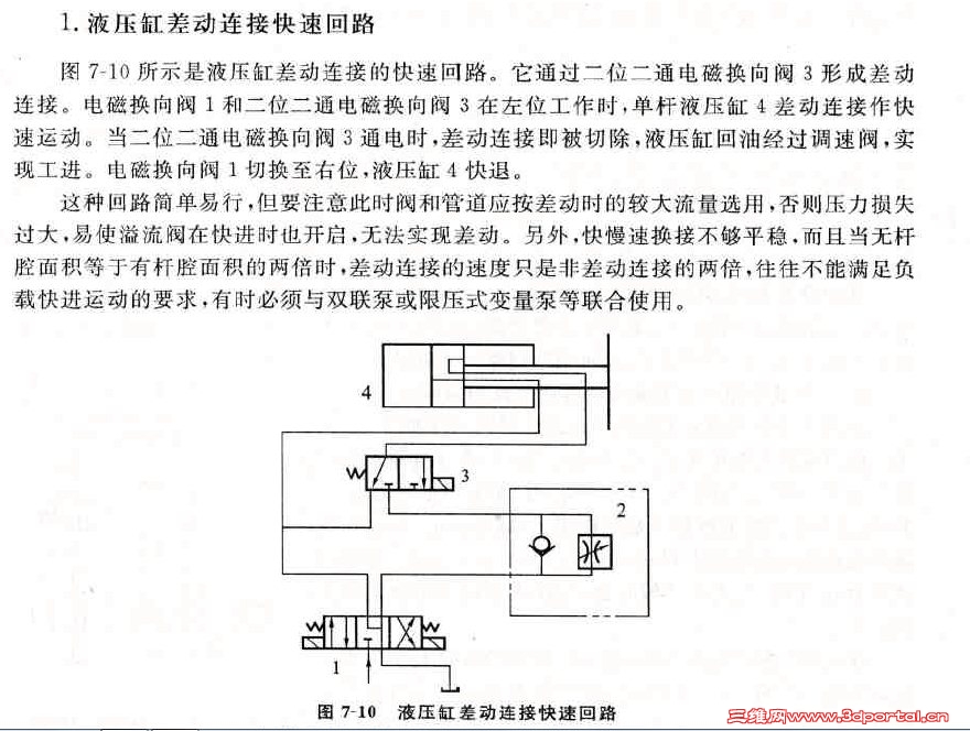

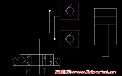

Y型中位机能的电磁阀控制一组带液压锁(液控单向阀)的油缸,现在我的电磁换向阀P、T口接反了,结果就成了P型的中位机能了,且换向前始终有高压,为何中位时,油缸不动了?
9 g. @# T6 w$ J  I

我自己开始分析的时候是这样想的,中位的时候进出口都是高压,液压锁的单向阀都打开,而且压力也相等,但无杆腔面积较大,所以油缸应该是伸出才对,实际情况却不对 1# ligongjie

有杆腔的油被单向阀陡死出不来,油缸能前进吗?你的油路有问题吧?

这是液控单向阀,两个组成液压锁,无杆腔如果有一定压力(相当于先导压力),其单向阀会打开,有杆腔的油液可以逆流排出

  i# e+ @& _) ^6 @$ f应该和双向锁顶杆结构有关,顶杆两端面积和压力相同,并有杆腔单向阀弹簧力的作用下,顶杆在中位,有杆腔液控单向阀不能打开。油缸不动。这应该也是双向锁液压原理图画法不准的误导。

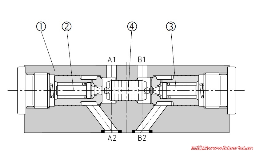

了解一下叠加式液控单向阀的结构啦!当p接反时 液控单向阀的先导控制活塞两边的压力是一样的。你要想使油缸差动,就必须使有杆腔排油。现在液控单向阀就像两个单向阀一样,只能出不能打开其中一边,所以就没有什么差动了,油缸根本就不能动作。若你把液控单向阀拆了就可以差动了。 叠加式液控单向阀剖视图.jpg
发表于 2012-3-31 23:03:55 | 显示全部楼层 来自: 中国山西太原
支持楼上的说法,两边都憋死了,液控单向阀就只是单向阀了!~

各位,他这个回路不能形成差动是因为液控单向阀的问题,讨论其他都没用。

杆是伸出到最前端了。我想明白了,如果反接的话,中位应该是保压状态,对么? 6# dirina

到底是先排出油液从而使叠加式液控单向阀活塞两端受力不等从而实现差动还是因为叠加式液控单向阀活塞两端受力不等从而使油缸有杆腔排出油液从而实现差动?哪个在前? 9# ttyxe
发表于 2012-4-6 12:05:21 | 显示全部楼层 来自: 中国广东深圳
叠加式液压锁,其实就是两个单向阀+一个双锥头控制活塞组成。请看上面回复。当换向阀在中位时控制活塞两个端的作用力是一样的,这样控制活塞不起任何作用。这样液压锁就相当于两个单向阀。P口的油只出流出,油缸AB腔的油不能倒流。若你油缸有较大负载,可能动了一下液控单向阀关不死造成油缸失控的情况也有

我仔细看了你的回复,应该是叠加液压单向阀的结构导致的,谢谢 17# ttyxe

你可以把叠加式液控单向阀组 的完整结构和说明发给我么?你给的图上面①②③④和两边的口都没有说明,看的不是很明白,我没有样本,谢谢了 9# ttyxe
