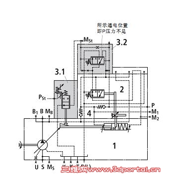

LR2N
LR2N
9 F8 u6 @9 Z: R" C  y

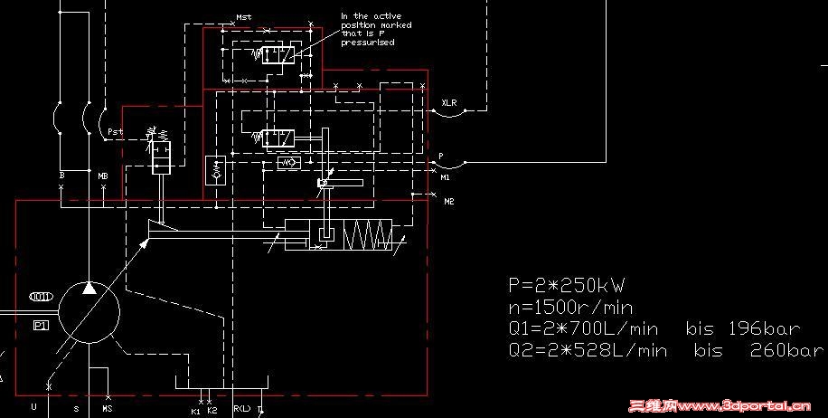

LR3N
LR3N
! p8 I1 T+ O: S  Z4 L( K2 q  ^  j
如上图所示,分别为排量为500的LR2N和LR3N的泵原理图,区别是LR3N多了一个XLR口,将外控压力油引到功率控制阀的弹簧端以进行远程控制。LR3N的泵为我们单位现场使用的液压泵,两台并联,功率为250kW。其中,P口为恒定压力,为45-50bar(变化是因为有点液压波动),XLR口为恒定压力(靠溢流阀控制),为22bar。Pst口为一个比例溢流阀控制压力的油口,比例溢流阀最大调定压力为50bar。对于恒功率控制泵,特别是LR3N这种远程控制的恒功率控制我不是很了解,希望大家能够讲一讲是如何工作的。我有几个问题:
' `- T/ W3 B& P) w1、P口、XLR口、Pst口、Mst口都有什么作用?  [' C4 v8 ^/ ^3 k" x0 F, {; ]7 [
2、如何调定泵的排量达到500?
+ ~; t/ M. s$ \: J, S3、一个新泵,如何调整,使该泵能够在我们要求的功率曲线内工作,也就是怎么调定功率曲线?$ g0 E  ?, X+ K8 ^- g0 f
4、Mst口有什么作用?为什么封死?4 ~' n) O. d2 v4 F0 W
5、泵内有两个小单向阀(我用方框标出来了,一个竖直画的,命名单向阀1,一个水平画的,命名单向阀2)都有什么作用?* a6 ^! m! Z: V' f# o
6、图中一共三个调节阀,除了功率控制阀,另外两个阀(Pst口附近的和Mst口附近的)是什么作用?
' d8 C6 D) i, J/ @* s7、Mst口附近的控制阀有一句英文:in the active position marked that is P pressurised,我在英文样本里查到是这样写的:shown in actuated position, i.e. P is pressurised.汉语样本写的是:所示通电位置即P压力不足,我觉得不正确,那这句话到底什么意思呢?! c$ k- V3 `2 _6 t& ^& z4 `" r) b
8、图中的液压缸伸出时泵的流量变大还是变小?

外控液压油中,只有Pst口是可以调节压力的,P口和XLR口都是恒定的,那么在工作中调节Pst口有什么作用呢?我个人的理解是用来控制输出压力的大小,由于是恒功率泵,泵工作曲线是双曲线,压力变化就意味着流量变化,不知道对不对
 楼主| 发表于 2012-3-30 19:19:14 | 显示全部楼层 来自: 中国河北秦皇岛
  R& s: l3 D" c) n: D) A. Y/ ?% a- f' t/ Q. U! A
XLR口的作用是什么呢?我的理解是:在LR2N中,没有XLR口,功率控制阀只能通过调整螺钉来调整功率大小,而LR3N中可以在调整螺钉之外外加液压力,使得功率调整范围更大。不知道是不是如此。9 n8 S! Q  g! \" Q- Z( d4 E
看样本有一个恒定比例值,说的是泵的功率随着XLR压力提高可以成比例变化,500排量的比例是8kW/bar(1500rpm时)。
9 X/ O& [0 l1 _; [) O样本上说:功率控制的起点可以随XLR口压力大变化成比例的变化,我觉得就是我上面说的意思。3 g! @' a' t" i/ Z! d+ y
样本上还有一句:基本功率控制曲线在工厂设定,设定时XLR口的压力位0.还有一句:控制起点的设定范围是50-350bar,那么综合起来是不是可以认为:工厂设定好的功率曲线的起点为50bar,也就是压力达到50bar时开始走功率曲线,但现场实际需要多大功率(应该会大于等于工厂设定好的功率值)由XLR的值来确定。如果工厂设定值是P0,实际需要值是P1,那么P1=P0+8*XLR口的压力值,这样理解对不对?
' s# D; w: y4 |( W  g但还有一个问题:工厂设定值到底应该是泵达到多大压力才开始走功率曲线呢?如何确定呢?

我也在慢慢查找相关资料,今天找到调整最大排量的方法:
# Z, p% v- \$ k1)先使P口的压力保持在50bar,保持住;
; }: P" P( x4 S/ i& z' A4 i7 Z2)调节Pst口的压力为10-45bar(10bar为控制起点),泵的排量应该与Pst口的压力呈线性比例变化关系,将Pst压力提高到45bar,泵应该达到满排量500,如果未达到,调节摆角控制缸的最大流量螺钉( P: M; G3 Q; c. A' o
有两个问题:" P6 q9 I) h, P4 D- b4 s( R8 x
1)为什么要使P口保持住50bar压力?为什么不是别的数值,偏偏是50bar?是不是因为这种泵的压力调节范围是50-350bar,最小压力为50bar,此时应该是最大流量?5 z4 w5 l" ~6 `: N. J2 x3 B; j& v
2)还是原来的老问题:Pst口有什么作用?为什么该口压力变化泵的排量会变化?
 楼主| 发表于 2012-3-31 15:07:37 | 显示全部楼层 来自: 中国河北秦皇岛
第8个问题解决:液压缸伸出时流量变小,排量降低
发表于 2012-4-16 14:42:04 | 显示全部楼层 来自: 英国
首先回答LZ第8个问题:
3 a1 p8 n6 T" P8 A- U- x8、图中的液压缸伸出时泵的流量变大还是变小?7 C  r7 }) n5 ?- {. W
答案是液压缸伸出时泵排量变大,如果LZ认为是变小,说明你没理解这个原理图,更不理解恒功率泵!
发表于 2012-4-16 16:05:58 | 显示全部楼层 来自: 英国
5# biancheng
, l8 i& V. k0 x- k回LZ:7 R5 _  u6 J, s1 {8 R* M" s( D% {
1)为什么P口压力是50bar+ A" `* C/ I- F' V& k1 C; T' ^
==》LZ请看原理图,为什么P口要有50bar压力,这是为了在泵出口没有压力时,能够保证泵的摆角摆到最大3 E6 C; q" L0 \* [( t! R' u% c; D
2)Pst压力的作用
. k$ W2 C+ O* r7 W+ L1 i7 C- _3 U==》很明显是要使Pst口旁边那个阀切换的压力,在这里,请把这个阀看成一个可变节流孔,这样就很容易理解了,Pst压力越大,则节流孔开口越小
. |8 j1 h" O# |  }2 C, i7 T1 f3)Mst口很明显是一个测压口$ H& V, n5 [8 {! e$ j
如果LZ对这个泵的原理还有疑问,具体问题我们具体讨论
 楼主| 发表于 2012-4-17 14:34:53 | 显示全部楼层 来自: 中国河北秦皇岛
第七个问题,我觉得应该翻译成:图示阀所处位置为P有压时的位置
 楼主| 发表于 2012-4-17 14:35:50 | 显示全部楼层 来自: 中国河北秦皇岛
 楼主| 发表于 2012-4-17 16:49:57 | 显示全部楼层 来自: 中国河北秦皇岛
如果P口压力是为了使泵在出口没有压力时,能够保证泵的摆角摆到最大,也就是说泵刚启动时Mst处的控制阀和功率阀都处在图示的位置,因此P口液压油可以同时作用在液压缸的两腔,因此液压缸伸出,使得泵摆角最大,排量最大。是不是这个样子? 8# fangkuai
 楼主| 发表于 2012-4-18 09:45:59 | 显示全部楼层 来自: 中国河北秦皇岛
那个P口压力的作用是不是为了克服泵内的摩擦力?因为我看LR2和LR3的原理图,排量40到355的都没有P口,只有排量在500-1000的才有P口,是不是因为排量过大的泵机械结构使得弹簧不足以使泵在启动时处于最大摆角位置,所以要加一个外控口P口,排量小的只用弹簧就可以了? 8# fangkuai
 楼主| 发表于 2012-4-18 09:54:41 | 显示全部楼层 来自: 中国河北秦皇岛
谢谢提醒!我当时看的是LR2和LR3的介绍,这两种控制形式泵的起始位置是在Vg max位置,而LR.N控制方式泵的起始位置是Vg min,所以才会造成这个错误,谢谢提醒!! 7# fangkuai
发表于 2012-4-24 12:20:32 | 显示全部楼层 来自: 英国
11# biancheng ( `' s$ H& Q4 m5 M5 L, ~
不是这样的,当Pst处无压力输入时,Pst旁那个阀没有切换(处在关闭位置,图中已经是打开状态),此时Mst的那个阀不是处在图示的位置(左位),而是处在右位。( k* e2 ]5 l! b; c, D
这个时候泵的斜盘靠弹簧压在最小排量。
发表于 2012-4-24 13:10:55 | 显示全部楼层 来自: 英国
14# fangkuai 5 D# x8 L  _" Y- E9 T) L
不好意思我说错了,Pst没有输入的时候,此时Pst旁边的阀处于打开位置,Mst旁边的阀应该是处于左位,此时P口的压力通到变量活塞缸有杆腔和无杆腔侧,由于面积差,泵处在最小排量。
发表于 2012-4-24 13:26:55 | 显示全部楼层 来自: 英国
12# biancheng
/ s& N- f5 {+ A' L+ \5 K& _1 c关于P口50bar压力的作用,只是我的推测,对于500排量的泵,使用了比小排量更硬的弹簧,因此我推测可能需要克服的弹簧力会更大,一般250以下的泵是20bar左右,500排量具体需要多少,没有测试数据。
