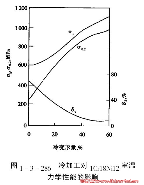

1Cr18Ni12不是熟悉,主要用于什么地方?

1Cr18Ni12是奥氏体不锈钢,其冷、热加工性能优良、热加工锻造、轧制容易,可进行各种产品冷加工,焊接性能良好,与1Cr18Ni9钢的焊接特点相同。固溶处理温度为1100~1150℃,保温水冷;消除应力退火温度为300~400*(4~8)H,空冷。 9 u/ @" W( k0 u8 m1 v- G- k) B* Z# G+ N
主要用于耐腐蚀场合,其耐蚀性与1Cr18Ni9钢基本相同。

 1Cr18Ni12不锈钢中的含镍量经1Cr18Ni9高,因而奥氏体比较稳定,冷变形后不会发生马氏体转变,加工硬化倾向小。 旋压加工,特殊拉拔,冷镦用。

1Cr18Ni12(AISI305)钢中的碳含量较高,它不耐敏化态的晶间腐蚀,在遇到敏化过程后,为提高其耐晶间腐蚀性能,应予以固溶处理。- h1 y1 B9 F* @: d
