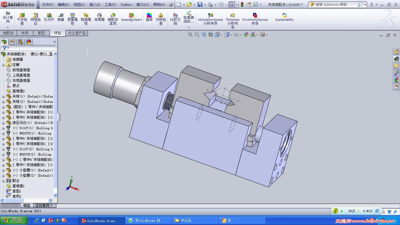

! G: J6 [; I' L2 N6 b; }" I这个定心加紧装置动力为108N.M的BM1型液压马达,两端为左右旋丝杠,规格T46*3。- s5 V! C" h3 J5 @
大家来讨论一下这个机构何不合理,最好提出好的建议来,小弟急用,谢谢。
$ }+ \  H+ O! l# S1 e8 g# E附近里面轴承盖没有。
: j) \, q2 E$ E2 F& [
, {$ b9 P  ]* a2 Q" d
( \( g" F! j5 `5 C版本为2011的
发表于 2012-3-30 16:18:14 | 显示全部楼层 来自: 中国上海
液压马达,这样夹紧的时候,因为两个夹块理论上会前移,但实际和槽有个扭矩相互作用力的,会不会卡死?就算要用这个结构,建议试用V形槽。
 楼主| 发表于 2012-3-30 16:21:20 | 显示全部楼层 来自: 中国山东烟台
液压马达输出轴直径是25.丝杠孔在拉伸切除的时候竟然不小心点错了,拔模1°。
; j8 m- I2 O# B. O$ r9 t
* Y% s6 {; G. _3 R4 ^' Y! U3 u请告诉顺便计算一下夹紧力,谢谢

谢谢。说的有道理。应该用V型槽
3 `  B- l+ n. s5 _3 n3 v% Q7 B4 d
3 [: ^+ m( F1 {+ s: N, j( Y8 H这个夹紧力怎么计算呢?; E6 i* a8 l7 I- h! ~
从网上查了很多资料,计算公式竟然不一样,结果相差很大,。望高手能帮忙计算一下

发表于 2012-4-1 10:25:42 | 显示全部楼层 来自: 中国河南洛阳
如果要求定心的精度比较高,这样的设计方案是错误的,因为作为丝杆其加工精度、间隙和安装精度会造成其定心误差,且为了保证定心误差在合理的范围,其零部件制造精度会很高,建议使用连杆机构,液压马达驱动,请考虑!
发表于 2012-4-1 11:03:23 | 显示全部楼层 来自: 中国广东东莞
精度不是很高时可以用。补充一点:整个装置的微调方案要想好,不然最终精度不好调整。
发表于 2012-4-1 12:31:57 | 显示全部楼层 来自: 中国上海
不要用同一个驱动,不要用左右旋丝杆行吗?总感觉丝杆传动精度是不够

' d7 a3 l& S9 X$ P; j+ N* a- w这个定心装置精度要求在0.1-0.2mm之间,再大就不行了。这个定心夹紧装置是用在中心孔床子上打中心孔的,加个余量只有0.5-1mm之间。
发表于 2012-4-2 08:20:36 | 显示全部楼层 来自: 中国江苏苏州
v型槽应和油缸中心一致,否则有力偶易卡死;不可用丝杆结构,用油缸直接压,或用油缸加杠杆机构。因为用丝杆结构在松开时有自锁力。

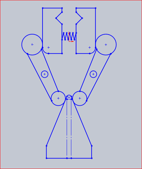

发表于 2012-4-2 15:08:33 | 显示全部楼层 来自: 中国江苏苏州
16# 20082008live 初略画了原理草图,是否对楼主有帮助。4 U: H. p; N6 o1 B
 楼主| 发表于 2012-4-2 16:37:18 | 显示全部楼层 来自: 中国山东烟台
本帖最后由 20082008live 于 2012-4-2 16:44 编辑 ! ]  _8 [7 r) [- G7 h
6 H8 N0 x* U- L% x/ \- F( Z. ?
17# mygc * x5 Q/ c" |" O+ }
* \1 F, z9 f6 Y
楼上大哥很热心,非常感谢!* j- V# h1 J" Y  Z/ Z' a8 {
0 ^3 m/ b( C  t& `  g3 z只是这个结构在下方占用的空间太多,机床台面上中心高度只有180mm。* C; \. y' c! Z$ }3 o7 [& I( n" T
如果水平方向放,用油缸顶,每个工件用两套加紧装置,短轴就不能加工了(水平方向占用的空间太大了)
