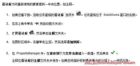

按照指导教程,我怎么加不进来?
8 z# W3 @+ A( t' c1 ?$ Y还有什么技巧,请赐教?
发表于 2012-3-30 11:16:17 | 显示全部楼层 来自: 日本
要按Shift键,拖进去

 楼主| 发表于 2012-3-30 11:18:26 | 显示全部楼层 来自: 中国天津
恩,知道了,谢谢……

发表于 2012-3-31 11:51:07 | 显示全部楼层 来自: 中国广东广州
也可以右键-添加到库即可....
