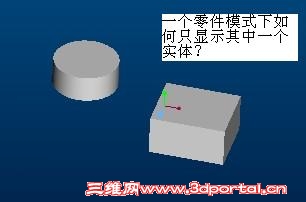

请教各位前辈,proe如何在零件模式下隐藏其中一个实体特征?

你这个是实体的话只能隐含了,   隐藏只对曲面 特征有效,

破衣只有一个实体: V4 C' }7 p! N$ I( i
你的这种情况可以用面,用层控制显示和隐藏
发表于 2012-3-29 21:43:58 | 显示全部楼层 来自: 中国广西南宁
PROE不像UG  它只有一个实体  可以是两个特征  利用层属性或者隐含  可以将特征隐藏  不过对后面的建模都是有影响的
发表于 2012-3-29 22:26:54 | 显示全部楼层 来自: 中国广东深圳
没这样试过。好像只有层设置可以。
发表于 2012-3-30 11:17:24 | 显示全部楼层 来自: 中国广东深圳
用层可以隐藏实体,不过一个part就一个实体,隐藏了啥都没了
发表于 2012-3-30 11:43:19 | 显示全部楼层 来自: 中国山东烟台
用层设置呗。。。。。
