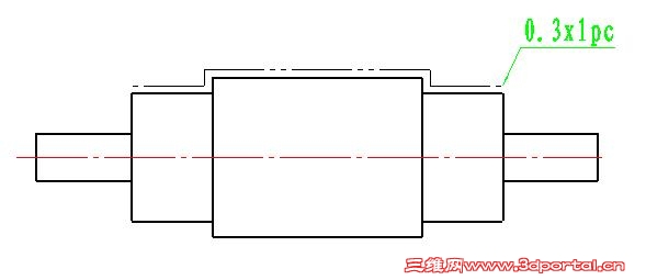

请问一下:日本标准图纸上标注 0.3x1 PC 表示是什么意思?" V' a9 Y( T) f( z; n) [
$ X6 R4 F' ^3 F4 S. g" ?
我想是表示此范围做某种表面处理或其它意思。

 楼主| 发表于 2012-3-29 17:32:43 | 显示全部楼层 来自: 中国湖北襄阳
) |( A- d; J/ Z+ y5 A
4 D8 ~1 J. Y: K% w9 k4 u9 B$ I" [示意图如下:

发表于 2012-3-30 17:24:43 | 显示全部楼层 来自: 中国江苏常州
应该是PCB表面处理
发表于 2012-4-1 10:14:38 | 显示全部楼层 来自: 日本
1# xftqb
; m/ p  z; R" @/ O# c0 p. X' W8 y9 z: C1 @- P
是在那个表面贴上什么金属箔之类的,0.3厚 1张的意思
发表于 2012-4-1 12:38:48 | 显示全部楼层 来自: 中国天津
据个人了解,日本的工程图就是组装图,你那个“0.3X1pc”应该不完整,或者还有什么文字说明。! l* V9 V+ n3 z7 E0 }$ Q
初步推断,同意4 L- v5 o7 @& s% d- u1 i* M

发表于 2012-4-1 12:40:11 | 显示全部楼层 来自: 中国上海
1# xftqb  9 q+ \0 @. C0 L* P) d% B
2 A6 W, u( D. \" B( }# v是在那个表面贴上什么金属箔之类的,0.3厚 1张的意思
' u& `: }: y* r4 I. S4 qhongwei_1987jp 发表于 2012-4-1 10:14 http://www.3dportal.cn/discuz/images/common/back.gif
0 k& {. ~% U. n
也可能是表面镀敷一层厚度0.3的什么东西吗?
发表于 2012-4-2 10:21:09 | 显示全部楼层 来自: 中国浙江杭州
这个双点划线有表示表面处理的意思,上面的数字应该就是具体的表面处理方式了
