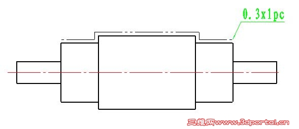

+ q( ~+ ?, e1 V7 q+ i- J请问一下:日本标准图纸上标注 0.3x1PC 表示是什么意思?
3 ]5 J, f- a) Y! q* J3 q% a1 P3 p: y# W0 i/ p; f; F
: V  W& d+ f/ t' p9 c! s$ R/ L
我想是表示此范围做某种表面处理或其它意思。
发表于 2012-3-30 11:24:49 | 显示全部楼层 来自: 中国山西太原
在点划线围住的轴段镀锡,层厚0.3mm。
