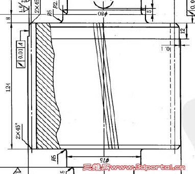

请各位老师看图:
1 c1 ~+ b# ]5 X- L  c1 P' W4 v6 L3 T; r3 C2 j% Y- C
若轴交角 等于 90度 . |( [; h0 I+ ?' r4 g( Y
, j+ z" ~9 [6 a( h& g5 }+ V如图所示: 若有旋向角,是不是 两个 交错轴斜齿轮 旋向一定相同?
9 g  i' `1 L$ k1 f  J% t% B

若轴交角等于 90°,一般多用β1=β2=45°,旋向相同。1 R3 s' w: m* N- Y
若轴交角较小,可以采用旋向相反,β1-β2=Σ。

8 x5 {! m$ M- X4 `6 b+ ?. p请问老师 怎么判别 两齿轮的旋转方向啊?

把齿轮自动轴线垂直,齿轮的轮齿是右边高则是右旋,反之是左旋。螺栓的旋向也是这样看的。

学生的意思是:若两个交错轴斜齿轮均同向(旋向一样)9 L: Z9 R! x5 b1 z; ~, {, a
& D+ H, s* V2 G* X% a* g
若一个齿轮为正转,那么另一个齿轮 该是正转 还是反转啊?7 t' P! |; F- d( j! S% o! y
( y# \4 ^7 b5 Q, f  g
请老师传递一下 判别方法

外啮合齿轮传动,若一个齿轮为正转,那么另一个齿轮必然反转。/ L! Z% s% n4 M1 v) L/ i5 Y7 `
齿轮判别旋向依然是右手螺旋法则。

交错轴斜齿轮 外啮合 两齿轮旋向一致(均右旋)2 I- z4 ]) X- T6 F% f' b- o0 I' I
6 ^, [1 x% T4 d! U请问老师: 在这种情况下,若一个 齿轮的旋转方向为 顺时针旋转,那另一个齿轮的转向 一定是 逆时针旋转?1 _9 J/ I; D& L8 h1 k

留言有误。另一个齿轮的转向为逆时针旋转,类此与蜗杆-蜗轮传动。

一对齿轮旋向肯定是相反的,一个是顺时针,另一个肯定是逆时针。
