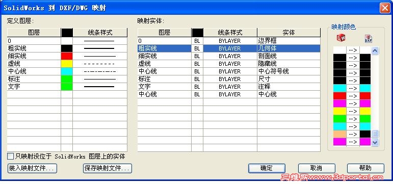

映射文件设置如下,应该没问题呀。。蛋疼。

好多年没有过把SW图转成CAD再做后处理了,忘记光了。
. p/ q5 R3 U4 @0 a# o  m但看楼主的设定,应该没问题呀

+ L+ i( X1 b' X/ j4 [, HBYlAYER改为线条样式8 D% D! C( ~" t) N4 Y. p! B3 P" x* d
4 }6 U* M8 F7 V9 ?( _
0层(也就是你的粗实线)用几何体
