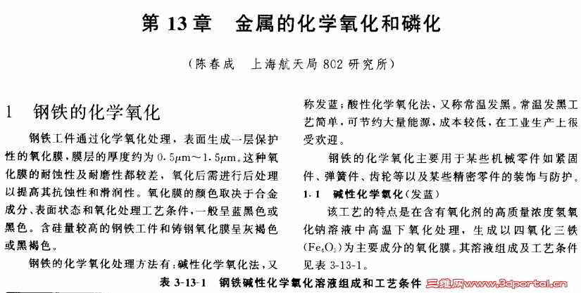

摘自《材料表面技术及其应用手册》。! r/ d* d7 b8 b& H- m; i8 G
发黑仅指钢铁的化学氧化。但化学氧化的应用范围很广,在铝合金、铜合金上都有。

发表于 2012-4-10 09:32:15 | 显示全部楼层 来自: 中国福建泉州
金属的发蓝% b6 G# n+ f9 [# K# g
钢制件的表面发黑处理,也有被称之为发蓝的。  U, |+ ?) }0 l8 Z( ?7 y9 U9 I0 G- |
发黑处理现在常用的方法有传统的碱性加温发黑和出现较晚的常温发黑两种。
, [0 w7 A' f! k9 D8 Y但常温发黑工艺对于低碳钢的效果不太好。. s& J$ w  y: e' s6 X
A3钢用碱性发黑好一些。1 }5 t  j8 y/ M' ]7 L+ l6 e3 B: Q8 }( o
碱性发黑细分出来,又有一次发黑和两次发黑的区别。) A) R6 |8 ^' a! J% V2 K0 Z5 l
发黑液的主要成分是氢氧化钠和亚硝酸钠。! _( u2 e# Z! b8 }, _% H
发黑时所需温度的宽容度较大,大概
  X$ }3 v' V7 x$ W7 B在135摄氏度到155摄氏度之间都可以得到不错的表面,只是所需时间有些长短而已。
. [& w0 s* Z/ v5 W  u0 C) `实际操作中,需要注意的是工件发黑前除锈和除油的质量,以及发黑后的钝化浸油。发黑质量的好坏往往因这些工序而变化. ^3 k3 G; P! M/ V. |7 l, ^( X
