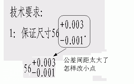

用叠加标注的公差,上下偏差的间距太大了。怎么办?????, @# x; E9 F. d1 k& ~( Q  \2 z. ~

双击公差尺寸在“尺寸属性”中点击“公差”钮在“尺寸公差”中选中“字体比例”及“字体高度”填入合适的数字。

: ~. y8 s% h% D: M# c8 e+ j( Y- {1 q双击公差尺寸在“尺寸属性”中点击“公差”钮在“尺寸公差”中选中“字体比例”及“字体高度”填入合适的数字。
8 w. B% m, E$ L& Q0 a- ^# _% m8 k一般比例设置为0.75,这样就符合国标了!
