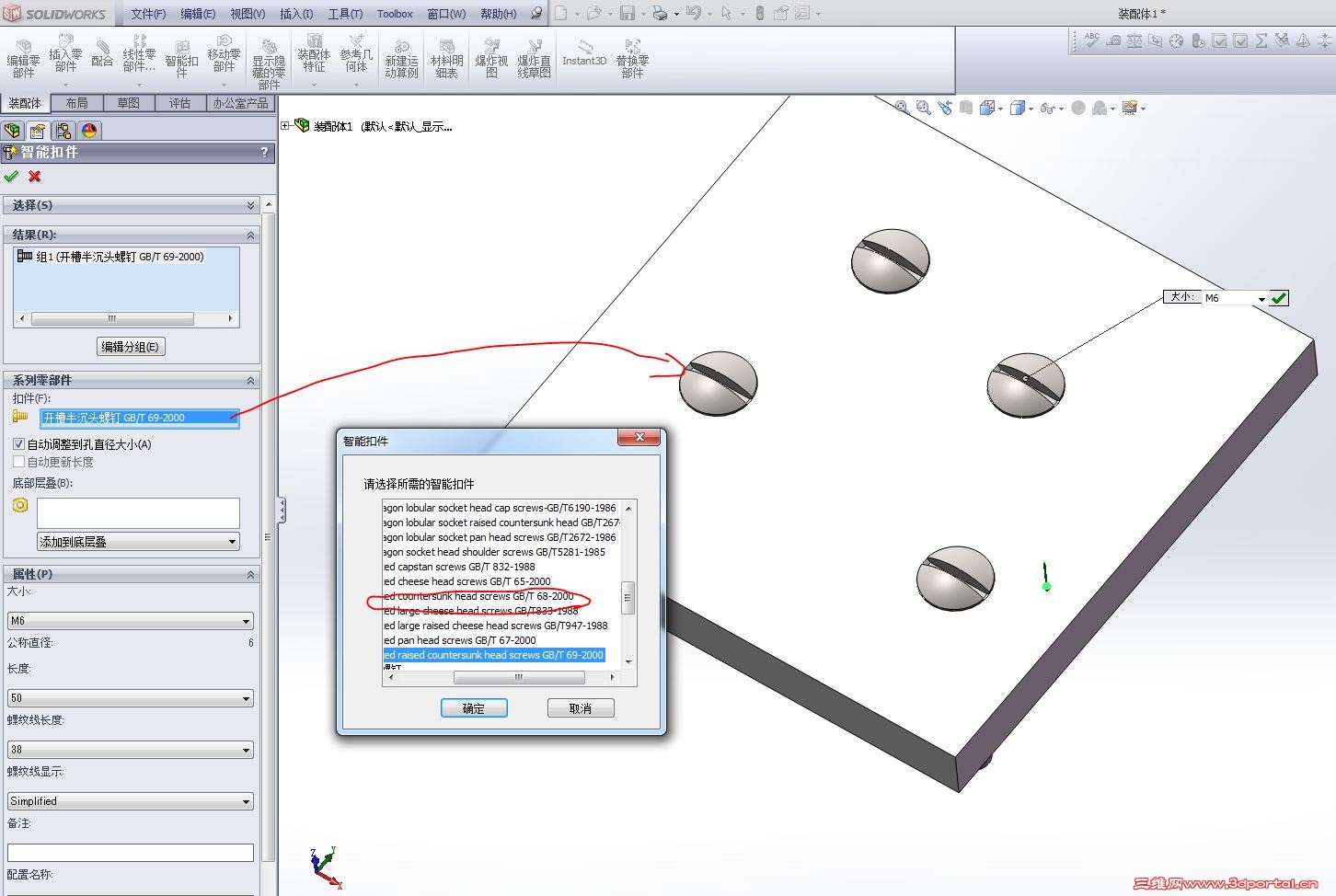

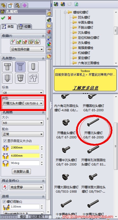

请教:我想添加异型孔,但是红色方形里边没有我要添加的类型,但是SW库里边有这样的螺丝。那么如何添加自定义的异型孔和SW库里带有的螺丝呢?; ~) K2 ^6 l* Z3 O5 q

 楼主| 发表于 2012-3-26 12:03:46 | 显示全部楼层 来自: 中国天津
我要红色圆圈那样的规格
 楼主| 发表于 2012-3-26 12:05:40 | 显示全部楼层 来自: 中国天津
就是说开完孔,装配体的时候,智能扣件,就能自动装入想要的那种螺丝钉。6 h* `: t1 t$ O7 O
http://www.jxcad.com.cn/read.php ... =%D2%EC%D0%CD%BF%D7& l3 `$ q# X$ I  R8 g; u9 I
这个链接讲的,但是我没改成功,添加进来了,但是不能正常使用……

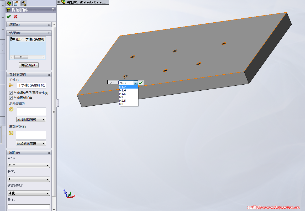

发表于 2012-3-26 12:12:58 | 显示全部楼层 来自: 日本
本帖最后由 hongwei_1987jp 于 2012-3-26 12:26 编辑 . q4 s( P5 k0 p8 ^7 S
9 A. U) O# {6 _" d8 }# e4# SW0605
7 z5 U1 v/ ~! q/ j7 i# @- v: o( c9 C+ ~
用智能的话,在Toolbox里项目5,将你用的那个规格,设定为默认的可以。
' s7 `1 U8 }+ a# L+ f0 \" n- F# F
: O0 p9 Y% x6 B! M% t; P先插入的那个,不是你需要的话,也可以编辑那个螺丝,改为你需要的
. O& \  n7 ]' L. ^

发表于 2012-3-26 12:30:49 | 显示全部楼层 来自: 日本
本帖最后由 hongwei_1987jp 于 2012-3-26 12:40 编辑 9 n- A5 S4 Z0 L0 }( T
1 f7 m" \: A4 t( c& `$ s9 A
6# SW0605 " Y9 B. A) h7 t: r
9 Y' \6 I- n8 e! |3 k) G) N* \
# f6 w- T5 z7 \' M默认的设定,只是你常用的那个螺丝的情况下,设定默认,不用去修改的。' Y0 G9 {0 h& o' c& g# t
+ ~9 C% _. U; z/ N2 c1 D3 P/ g; H$ z# L智能是根据你打孔规格来定的,你打孔规格改了,你的智能也要修改的
3 \( ?& b7 l& a% q8 {% T, M0 v; Z  h" W( m" L* \" s
+ t7 v7 t4 }0 y5 ~) [+ }你说的那里没有,你找个类似的就可以,先打孔,先代替,完后替换你需要的智能规格
' H+ K! h: ]" H, ^1 @3 @
3 a3 \' M4 f( F) U4 M3 Y; O只是头部不一样,孔是一样的

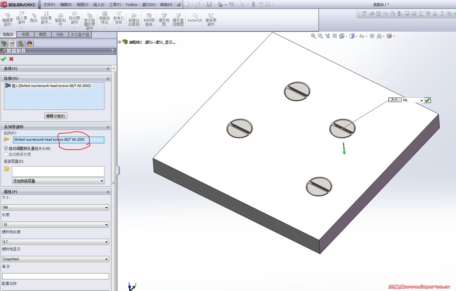

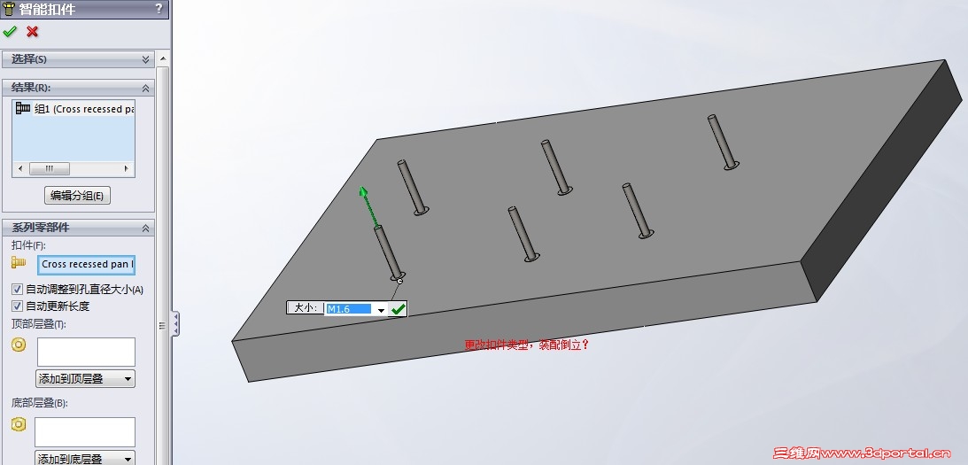

 楼主| 发表于 2012-3-26 12:43:41 | 显示全部楼层 来自: 中国天津
你说的方法,就是我现在正在用的方法,但是有时候装进来的螺丝是倒着的,这样就得一个一个的改配合。看到网上有这个小技巧,但是没学会……
 楼主| 发表于 2012-3-26 13:03:04 | 显示全部楼层 来自: 中国天津
1.png 智能扣件,不理想。更换扣减类型,如下:
) \! n) F! H, L7 g 2.jpg 插入方向倒立……
