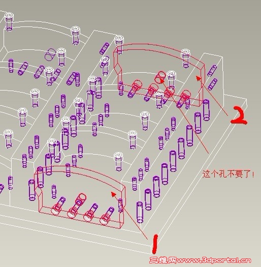

我在组件中的创建元件,选择的是镜像零件,上面有些特征我不想保留怎么给去掉,麻烦高手指点指点。
' V, t- r* r3 K8 @! @例如:2是1通过镜像零件复制出来的,中间的那个孔我不想要了,怎么给去掉
+ L+ v/ g9 i! U3 M        我尝试做一个特征将他遮住,但是出工程图的时候那条修饰螺纹的线不能去掉,该怎么办?

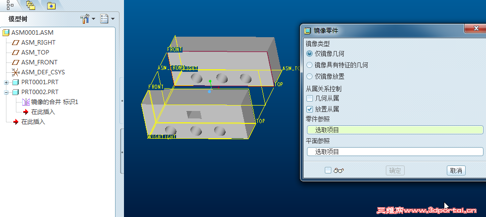

在镜像时的选择项里将“从属”等二项(我记不清具体哪二项)去掉后再镜像就可以单独处理这些特征了。

不想把特征都带过去的话 就只镜像几何就行了, 方法就是把你的不要的孔特征在 原零件 那里先 隐含了, 然后镜像,不选择 从属选项, 最后再把隐含特征恢复就可以了。。
