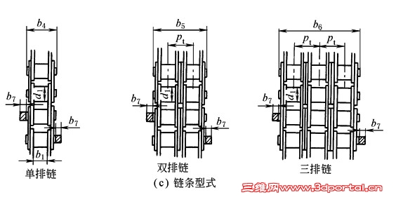

链传动可以是单排、双排或三排,相对应的链轮就应该是单齿、双齿或三齿。

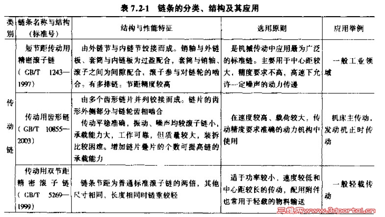

楼主说的应该是GB/T 5269-2008《传动与输送用双节距精密滚子链、附件和链轮》中的双节距链条。
发表于 2012-3-26 10:33:03 | 显示全部楼层 来自: 中国山西太原
在链板输送机传动中有这样的链传动,这种传动的特点是:1  可减小链轮直径,节省安装空间。2  将链轮制成奇数齿,使磨损更均匀,可延长使用寿命。3  用于传动较轻的负荷。
