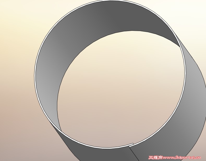

请问怎样做一个能展开的圆筒件钣金零件,如图我要在筒壁上布满交错的圆孔,想把它展开后再画孔,可是展开不了

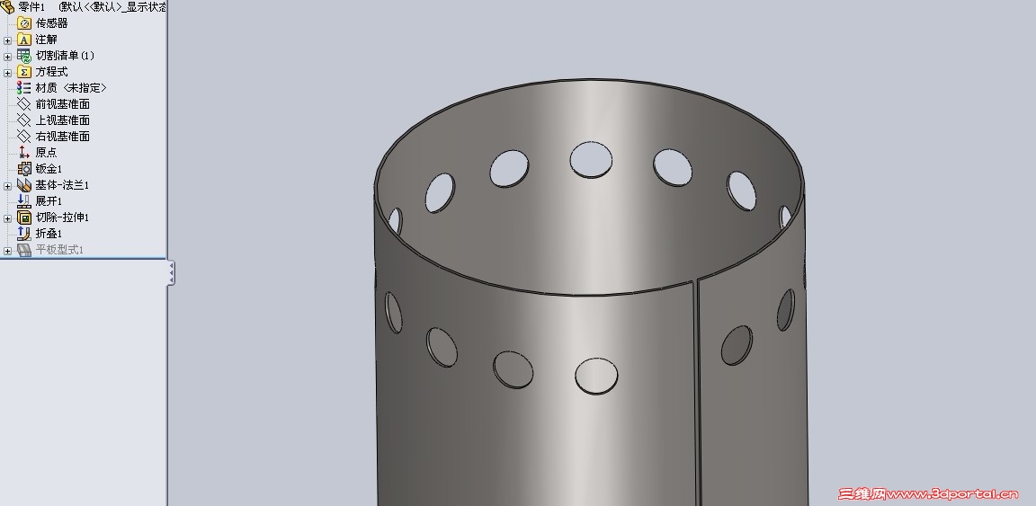

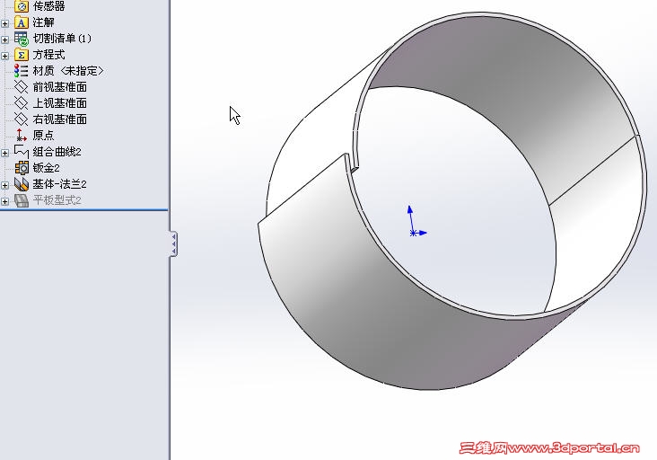

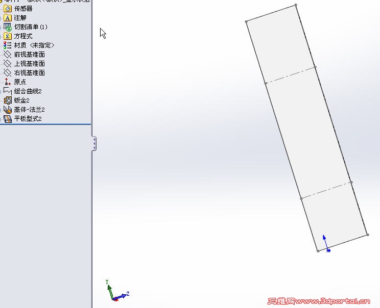

Snap1.jpg Snap2.jpg $ r5 g9 e( K( @1 {2 P$ Z& G( D% X. c
可以展开

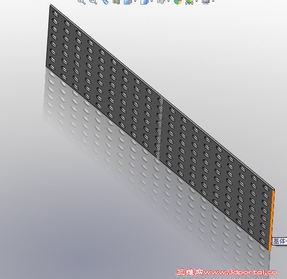

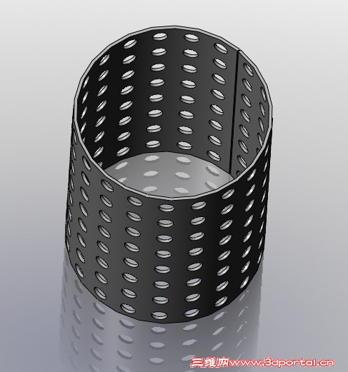

我做了一个,你看看怎么样?是这样的吗?
3 a! x# C% i1 [补充一下,孔是阵列的,阵列的应该你会把,方法不同阵列出来的也就不一样
零件2.zip
1.05 MB, 下载次数: 42
发表于 2012-4-6 13:45:12 | 显示全部楼层 来自: 中国江苏苏州
我这样不知道合不合你的意
零件1.rar
