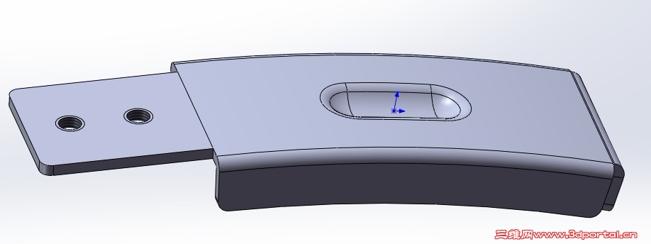

[求助] 这个件钣金怎么做
发表于 2012-3-24 16:48:00 | 显示全部楼层 |阅读模式 来自: 中国山东青岛
http://www.3dportal.cn/discuz/border=0 我做的里面有钣金也有特征请大家分析一下

可以试试普通钣金做好后,添加弯曲特征做出弯曲形状

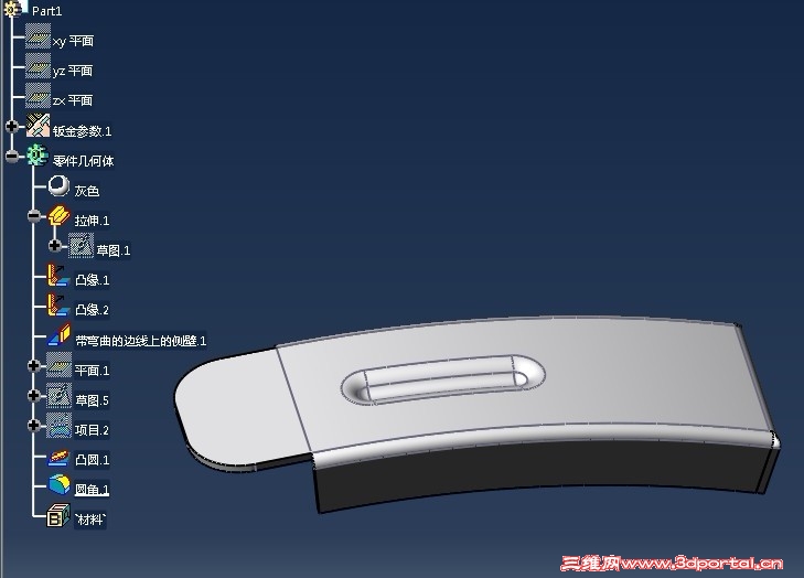

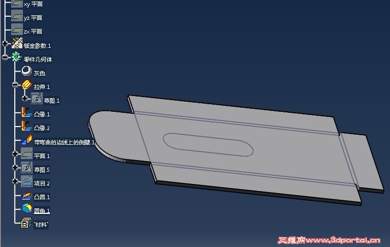

Part1.zip
162.16 KB, 下载次数: 28
chenjun520601 + 3 技术讨论
发表于 2012-3-25 20:23:16 | 显示全部楼层 来自: 中国河北保定
楼上是catia做的,建模思路sw不好借用,呵呵
 楼主| 发表于 2012-3-26 09:08:26 | 显示全部楼层 来自: 中国山东青岛
展开压凹后,SW无法在折弯了

 楼主| 发表于 2012-3-26 14:27:42 | 显示全部楼层 来自: 中国山东青岛
但是压凹后成型不了啊
发表于 2012-3-27 17:15:12 | 显示全部楼层 来自: 中国辽宁沈阳
钣金做了也展不开,SW不适合钣金冲压,个人觉得还是用别的软件做吧

你可以试试放样做那个槽,钣金应该也适合
