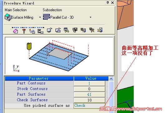

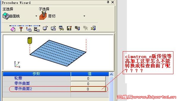

8 T4 I9 _. y  A4 h$ Q4 b8 X6 Z记得以前的版本加工曲面与检查曲面可以相互转换,E10就不能了呢

关键我要用刀补而新版刀路又不能用刀补两难啊。难道是软件本身问题而其他的又可以呢??(见4#楼图片),同是传统加工方法

层切就是传统的wcut  wcut本来就只有第二部分曲面 没有检查面

E版的层切从来都不能设置检查面哈
