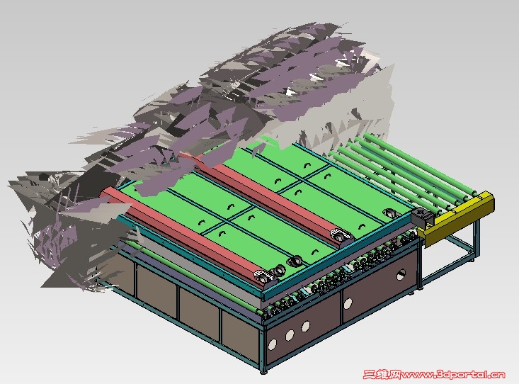

哪个兄弟知不知道我的solidworks为什么是这样啊,这个图还是用我的本本上设计,现在在我的台机上1G显卡打开变成这样,真不知道是怎么回事!
 楼主| 发表于 2012-3-23 22:21:27 | 显示全部楼层 来自: 中国广东佛山
急啊 按住中键转动就没有啊,松手就这样2 J" s0 l/ A% @5 u9 l9 e3 H

试一试,重装显卡驱动......
发表于 2012-3-24 02:13:42 | 显示全部楼层 来自: 中国上海
没用的。应该是总装配体中有小装配体,小装配体中零件名有冲突了。
发表于 2012-3-24 16:45:22 | 显示全部楼层 来自: 中国江苏苏州
在solidworks选项中把图像品质调至最低试试看!

我今天也遇到这样的问题了,不知道怎么办
( h/ p, [( n3 V. C) M6 d6 K/ r7 T1 N
发表于 2015-7-23 07:32:32 | 显示全部楼层 来自: 中国浙江宁波
感觉应该是显卡的问题,驱动正确安装么,更新一下试试看
