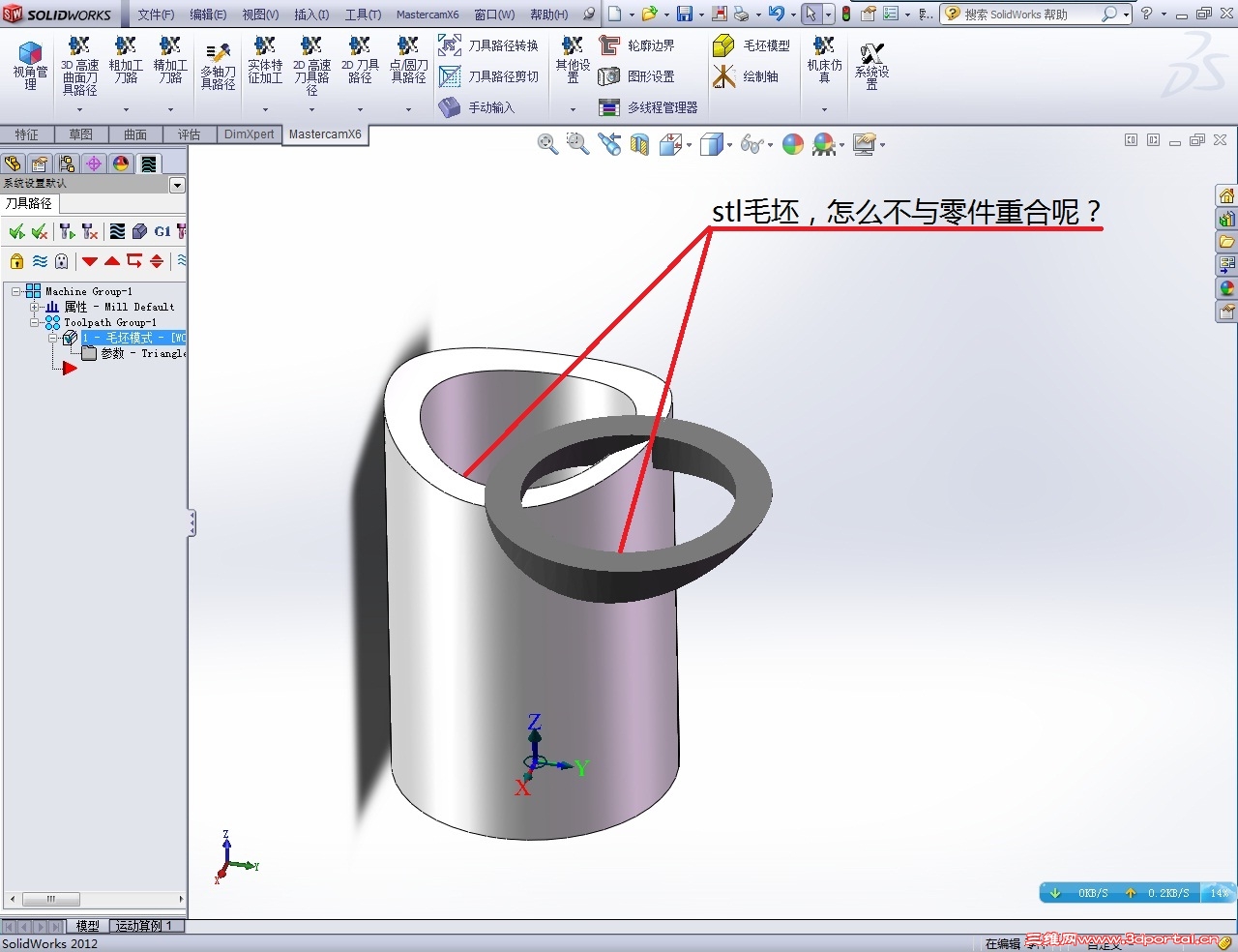

MC for SW  毛坯有点小问题,望解决

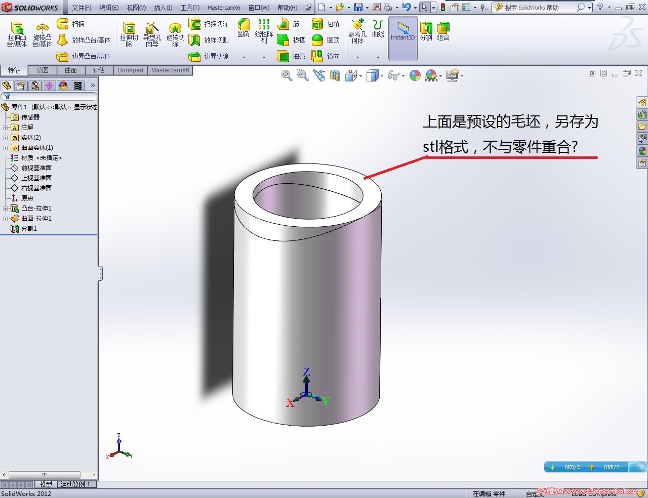

你要先检查导出的STL坐标系是否与现在的加工坐标系相同,STL导出是有2种坐标系导出的.其次就是你可以直接使用实体做毛坯不用到出STL~

 楼主| 发表于 2012-3-23 19:57:59 | 显示全部楼层 来自: 中国上海

  Q9 k9 u  q. Q9 ]; j" F谢了,我试试看用实体做毛坯,不行再请教

看来楼主不会用solidworks啊,你用分割,怎么会重合呢?就好比一根钢管,一切两,怎么会重合呢?

! E) \) w% I# J8 T6 W. v 对你无语。。。人家说的是画好一个导出去在导回来坐标不在一起。。

为什么要:导出去在导回来,闲的无聊啊?直接用不更方便啊?solidworks的实体难道不能是毛坯吗?

很明显 人家是从其他版本走来的.

何出此言?我分明看到第一幅图里的第三个特征:1,拉伸一个实体,2,做一个曲面,3,用曲面将实体分割成两实体。 我仅是技术讨论,别无他意,如有冒犯,还请见谅。
