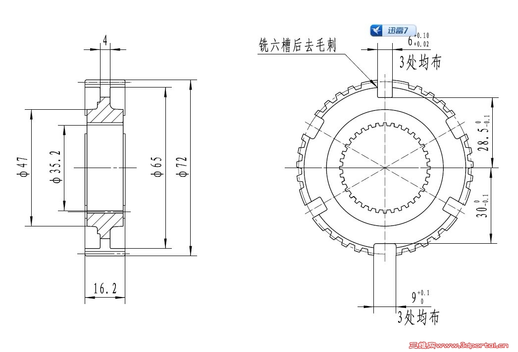

是汽车同步器上的齿套,4 q7 M: L7 }5 m: f& [1 p; l5 x
1、45钢材质,调质硬度HB220-250。& b5 T0 p, U* u1 C4 e4 `, L! _
2、产品为拉齿和滚齿后,铣缺口。+ \; \+ g: |# z! X* \% x
3、铣缺口后产生的是大毛刺。" C. h) Q" ~6 i0 c

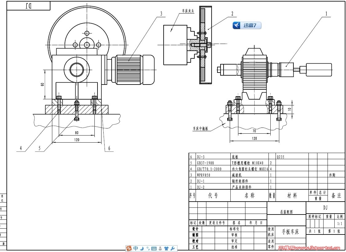

7 \4 q$ |4 E8 N) [! J现在的想法是在第二张图的基粗上,把钢丝轮换成碗形的钢丝轮,不知道行不,有没有更好的方案,大家讨论下嘛!

不能伤倒其它地方的

) o5 t* g/ b& h1 T' \7 P6 r毛刺主要要沟槽里!不是齿顶上,是齿底以下的那个部位,大哥。。。。。产品是N件穿起来,并在一起,一端用分度头夹持,一端用顶尖顶起,在握铣上用三面刃铣刀加工的,

我觉得主要还是应考虑采用刷涂的方式

随便刚度好不好,铣刀好不好,这么大的吃刀量,又是调质的,毛刺都会很大!齿部是并在一起的,除了最后一件外,其余部件毛刺都在那个空挡处。。。。
